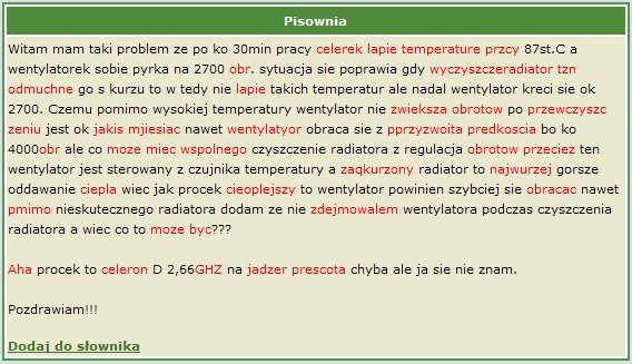

    Przegrzewanie celerona. Czyszczenie, a regulacja obrotów.
    Proszę edytować ten post przyciskiem: Przegrzewanie celerona. Czyszczenie, a regulacja obrotów. i dokonać stosownych zmian w pisowni.
    Przypominam, że zdanie rozpoczynamy z wielkiej litery i kończymy kropką, stosujemy również znaki przestankowe (interpunkcja).
    Proszę poprawić również określenia slangowe !
    Proszę nie używać wielokrotnie ( ?? lub !! ) itd. to naprawdę nie są ozdobniki.
    Pisownię niektórych postów koryguję sam, jednak nie jest to moim obowiązkiem.
    Popraw post.
    Posty nie spełniające tych kryteriów będą usuwane do "Kosza".
    W przypadku nie podporządkowania się moim zaleceniom temat zostanie zamknięty wraz z konsekwencjami regulaminowymi!
