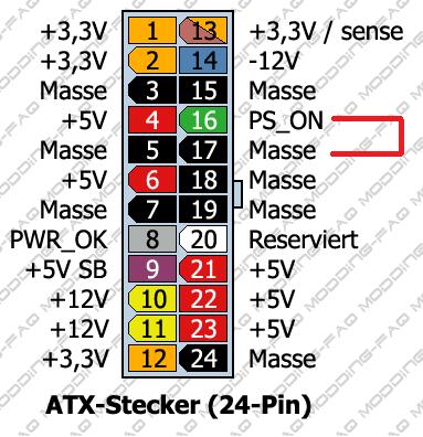

    Nie wiem które przewody złączyć?
    Model zasilacza to LC-235ATX
    Na płycie ma gniazdo z około 20-stoma przewodami, owszem jest tylko jeden zielony, ale w pobliżu zielonego są trzy czarne.
    Które mam złączyć?
    Bezpiecznik w zasilaczu (który rozkręciłem) wygląda na cały.
    Kilka dni temu dołączyłem drugi dysk do płyty, z tym że nie przestawiłem go na slave lecz na master i do 1 kanału, tak więc nie wiem czy to nie nadużyło zasilacza?
    Poprawiłem post oraz temat. TONI_2003

    Zielony+jakikolwiek czarny, ponieważ czarny to masa.

    Nie wiem, ale tam są tez brązowe i nie jestem całkiem pewien czy to na pewno czarny, a nie jakiś ciemny i co powinno się włączyć oprócz wentylatora?

    Niech kolega zewrze tak jak to pokazałem na foto. Powinien wystartować zasilacz i powinien kręcić się wentylator. Jeśli nie to zasilacz do naprawy/wymiany.

    Wyciągnij wtyk ATX od zasilacza z płyty,odłącz go i zewrzyj spinaczem lub kabelkiem zielony z sąsiednim po prawej lub lewej stronie czarnym kabelkiem.Zasilacz włączony do sieci i po zwarciu powinien się uruchomić wentylator w zasilaczu.

    Wracając do tematu,wentylator się nie włącza ,wiec rozumiem że jest spalony.
