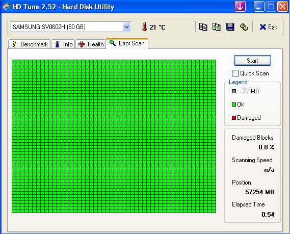

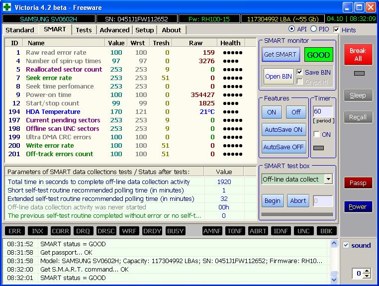

    Dlaczego nie możesz dać logu SMART?

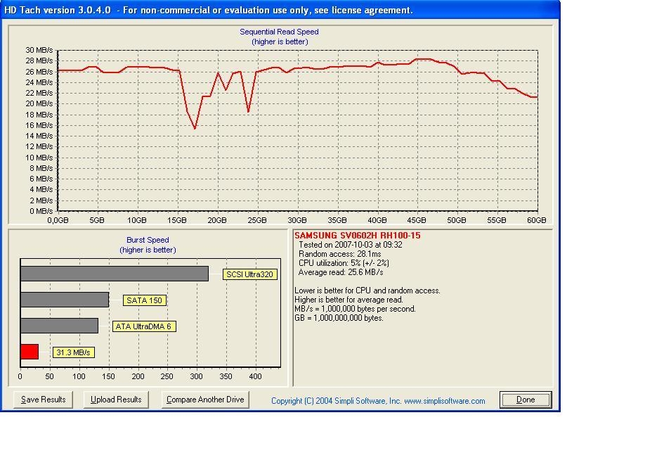

    Miernik inne rzeczy mierzy dobrze niema problemu a jak mierzę zasilacz to wychodzi 24,9V. No niewiem dlaczego nie moge zrobic smarta.

    I potem zacznij sprawdzac co on uszkodzil, a czego nie, problem z odczytaniem s.m.a.r.t'a wynika pewnie z uszkodzenia dysku przez zasilacz.

    Na pozyczonym zasialczu s.m.a.r.t'a mozesz podac/odczytac, a na starym nie? Jak dla mnie to zasialcza wina na 99,99%, dla 100% pewnosci po prostu sprawdz czy na tym pozyczonym zasilaczu wszystko jest ok, powinienes to bez problemu ocenic na oko, w koncu to twoj komputer i to tobie sie on wylaczal. Wlacz jakas gre, pusc 3DMarka kilka razy i itp. Jak nie bedzie objawow ktore wystepowaly wczesniej to zmien zasilacz i tyle.

    Miernikiem mierzyłem. Ale na grach dobrze chodził i na poprzednim zasilaczu tylko miałem taki problem jak komputer był wyłączony z godzinę to poźniej jak włączyłęm pierwszy raz to mi sie cały czas obraz zacinał a jak zrestartuje to już wszystko jest dobrze i później chodzi dopóki znów nie zostanie wyłączony na dłuższy czas i na tym zasilaczu jest to samo.
