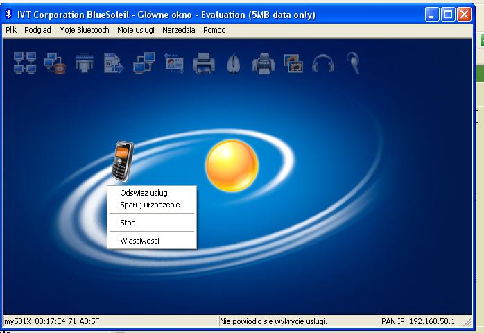

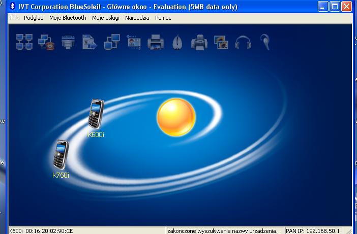

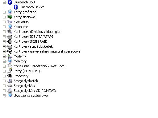

    To od tego trzeba zacząć (u mnie to wygląda po zainstalowaniu demo)
    Tak:
    Bluetooth BlueSoleil 1.6 nie łączy się z Sagem my501x i SE T630 na Windows XP SP2
    Po uruchomieniu blu... na telefonie i kliknięciu w "arbuza" tak
    i tak

    No to u mnie menadżer urządzeń wygląda tak jak u ciebie, a jak uruchomie blu... na telefonie i klikne na ,,arbuza" wyskakuje nie znaleziono nowego urządzenia :|
    A wszystko jest zrobione tak jak mi kazaliście :cry:

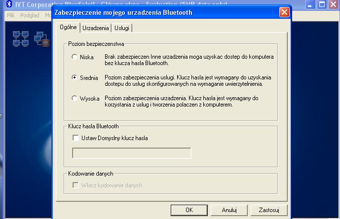

    Zabezpieczenia też tak ustawione (może lepiej na niskie).

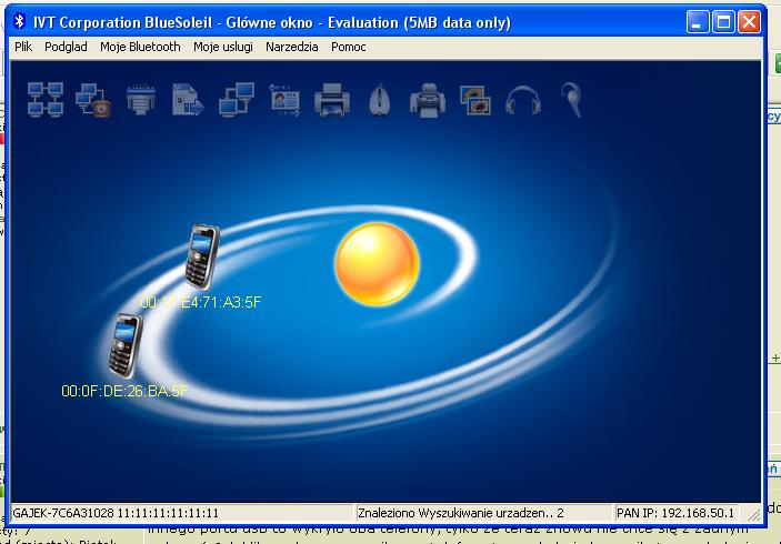

    Zabezpieczenia mam też tak jak u ciebie, ale wiesz jaki numer jak przełorzyłem adapter do innego portu usb to wykryło oba telefony, tylko że teraz znowu nie chce się z żadnym połączyć. Jak klikam dwa razy na ikonce telefonu to wyskakuje komunikat przeglądanie usług, ale po chwili wyświetla się Nie powiodło się wykrycie usługi :|
    O i jeszcze nie wyświetla mi nazw telefonów, tylko jakies numery.

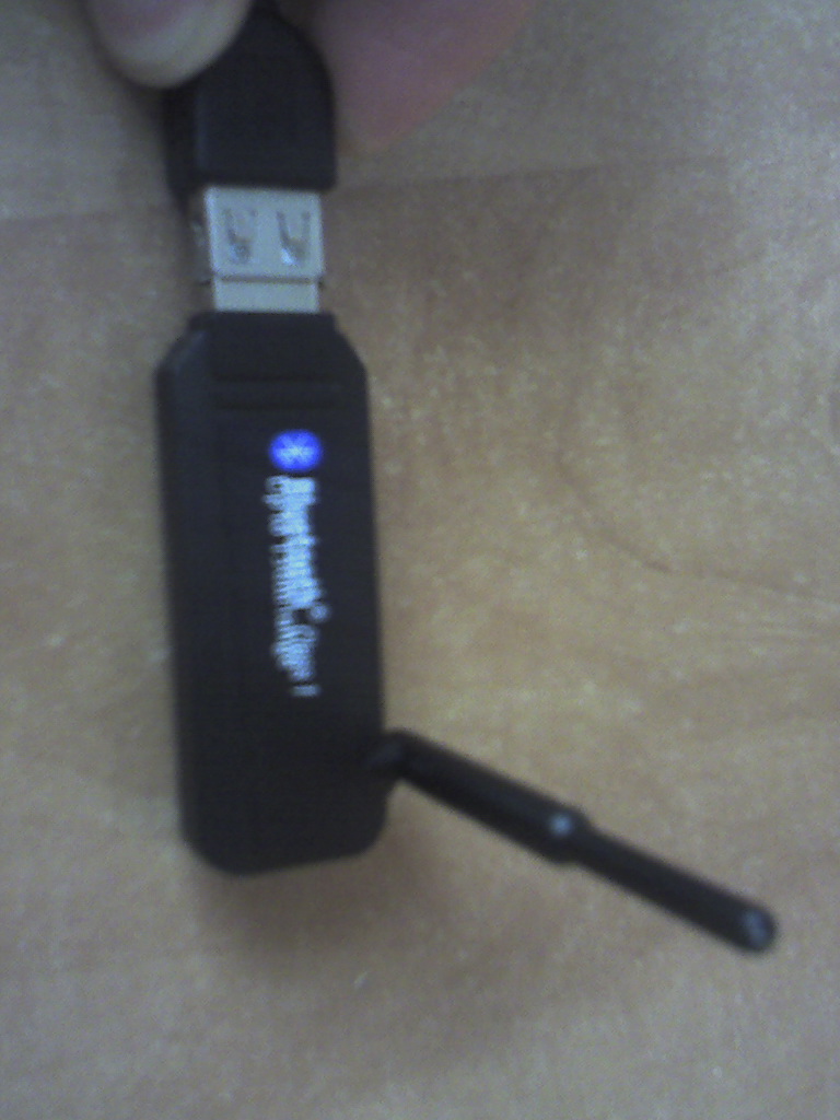

    Zastanawiam się (wreszcie) nad tym jaki to posiadasz "adapter" o którym pisałeś bo ja mam zwykły na USB (a ty?).

    Taki:
    Ten znaczek mam taki sam i sprawdzałem już zaporę i jest wyjątek dla blu.

    Czekaj udało mi się dojść do tego że program już pobiera nazwy telefonów. Powiedz mi teraz jak Ci już wykryje telefon to co robisz? Jak klikam na telefonie prawym klawiszem i wybieram sparuj urządzenie to nic się nie dzieje, jak próbuje w telefonie wybrać sparowanie to prosi o podanie klucza parowania, wtedy wpisuje domyślny (0000) bo żadnego innego nie ustawiałem, ale wyskakuje mi że połączenie bluetooth jest nieudane.
    A jak kliknę dwa razy na telefonie to pisze przeglądanie usługi tylko że po chwili wyskakuje nie powiodło się przeglądanie usługi.
