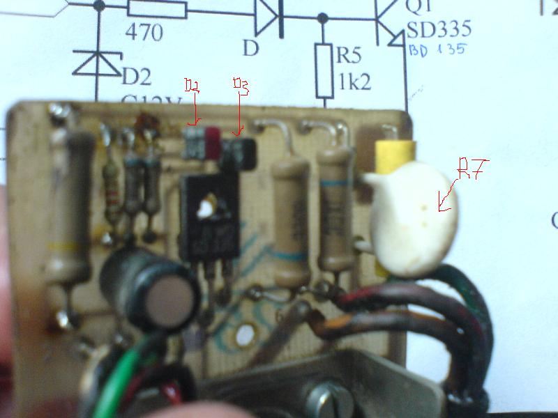

    czy ktoś może wie jakie są zamienniki do tego schematu Zamienniki dla tranzystora BU921 w module - jakie polecacie?
    w zasadzie to tylko do tego tranzystora BU921:?:

    Zamiennik dla BU921 to BU931-ST. Do kupienia za około 8,5 zł.

    mam jeszcze problem z rozpoznaniem D3 i R7.
    D2 to dioda zenera czyli D3 to też dioda ale oznaczenia D na schemacie nic mi nie mówią o jej parametrach. Na jej obudowie pisze 12 X3. jak ktoś wie co to może być to proszę o pomoc. Z góry DZIĘKUJE.

    poznaje moduł z mz :D sam taki robiłem na zapas na giełdzie w Krakowie ten BU921 dostałem chyba za 6 zeta ale w innej obudowie co nie jest chyba przeszkodą jak się robi płytkę samemu. D2 to dioda zenera ale 4.7V, D3 zwykła np. 1n4148, a R7 to warystor na 190V ja dałem na 250V, a ten SD355 zamieniłem na BD135 i działało jak oryginał bez żadnych problemów :)

    czyli jest błąd na schemacie?? Bo z niego wynika, że D2 jest na 12v (tolerancja 5%)

    miałem sprawny moduł to sprawdziłem na jakie jest napięcie
