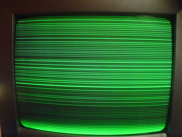

    Mam pewien problem z telewizorkiem marki SHARP model: 37GQ-20S schasis F7287BMN1 A
    W tv po włączeniu cały czas latają poziome ukośne pasy jak na załączonej fotce w odcieniach zieleni lub czerwieni ,ponadto ekran potrafi sie tez zrobić chwilami równomiernie niebieski lub czarny jak by był tv wyłączony, głos jest w porządku cały czas, OSD tez sie wyświetla, sterowanie z przedniego panelu bez problemu , nie wiem jak w TXT bo nie mas pilota wiec nie powiem.
    wymieniłem wszystkie elki obwodach IC 801 – STV2236 oraz w przetwornicy, przylutowałem całą jego płytę aby usunąć zimne luty włącznie z z tym IC801 – STV2236 który jest dość ciepły w sumie , i jedyne co uzyskałem po jego przylutowaniu to to ze aby wskoczył prawidłowy obraz muszę dobrze podgiąć płytę doi góry, obraz samoczynnie nie wskoczy po chwili od wałczenia tv a wcześniej udawało mi sie samoczynnie wskoczyć i odbierać prawidłowo chociaż na krótko teraz trzeba sie bawić z płytą - czemu tak , już brak mi pomysłu
    Załączam foto tej usterki do wnikliwszej oceny:cry:

    Trudno będzie ...musisz szukać zimnych lutów lub pękniętej ścieżki tylko lupa i dobre światło powinno pomóc

    więc to nie jest raczej wina tego układu IC801 – STV2236 :idea:
