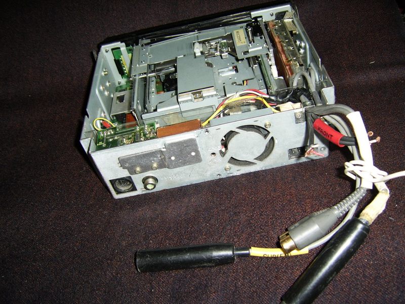

    Witam posiadam radio SONY MDX-U1RDS. Wszystkie kable prawidłowo podłączone, panel sie świeci, gdy włączone radio to zaświeca sie ST-stereo i wyświetla sie informacja rds czyli radio odbiera. Problem polega na tym ze w głośnikach cisza. ściągłem panel i na radyjku jest przycisk RESET i jak nacisnełem ten reset to teraz radio sie włancza ale zaczyna tylko migać panel więc chyba jeszcze bardziej je uwaliłem. czy jest jeszcze możliwość ożywienia tego sprzętu?

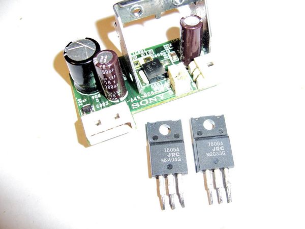

    zauważyłem ze jak podgłośnie na maxa to słychać bardzo cicho głos. Rozebralem radio i wylutowalem te elementy ktore byly przykręcone do radiatora. czy to są końcówki mocy? i jak je sprawdzic?

    To nie końcówki mocy. Są to stabilizatory 5 i 8 v.

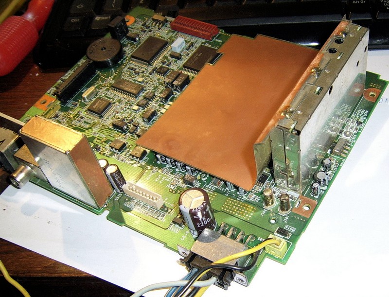

    Część plyty jest zasłonięta . To jest wielonóżkowy układ chłodzony sporym radiatorem tam bym szukał.

    niewidze w tym radiu dużego radiatora. jedyny radiator to widziałem od stabilizatorów. to druga zasłonięta część.

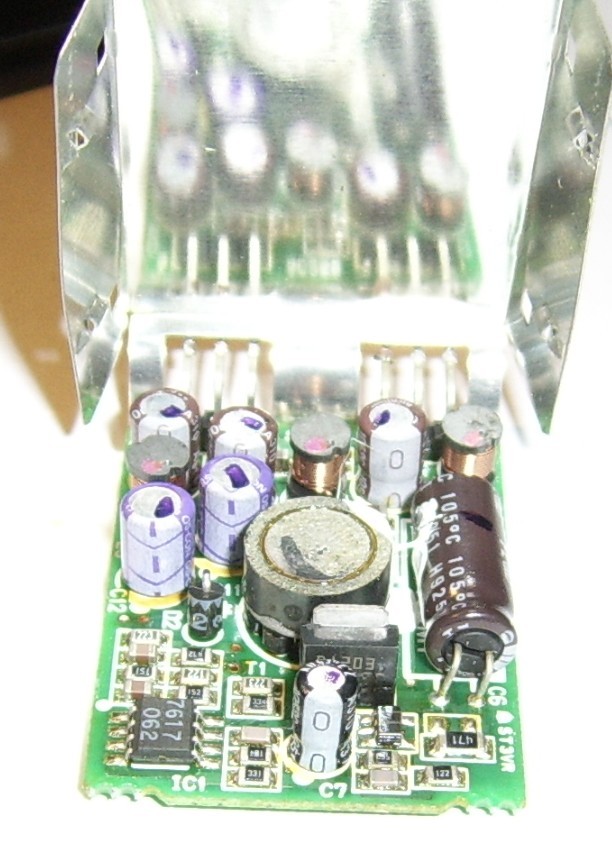

    Jest metalowa pucha przy której stoją 4 kondensatory. Zobacz jakie wartości i jak to wygląda pod spodem.

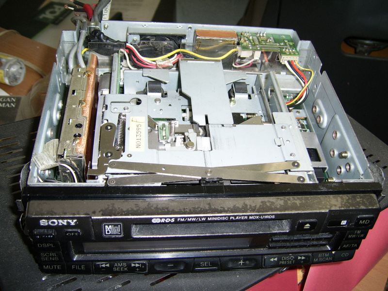

    Ciekawe jak naprawicie końcówkę mocy w decku...
    I ciekawe gdzie podłączycie głośniki...

    te 4 kondensatory maja po 16v 180uF
    Tak wygląda w tym pudełku:
    SONY MDX-U1RDS - radio działa, ale brak dźwięku w głośnikach, co robić?

    a dlaczego? przecież są wyjścia na głośniki

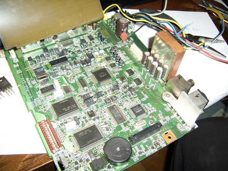

    Też podejrzewałem że to deck.
  • #13 4148365
    chuck
    Posty: 70
    ale jaja. ale są jakieś wyjścia do głośników. do czego one służą
    SONY MDX-U1RDS - radio działa, ale brak dźwięku w głośnikach, co robić?SONY MDX-U1RDS - radio działa, ale brak dźwięku w głośnikach, co robić?
    podłączyłem wyjścia głośników pod aux w wierzy i wszystko działa. zgadza sie to deck. hehe. chce ktoś to kupić?
