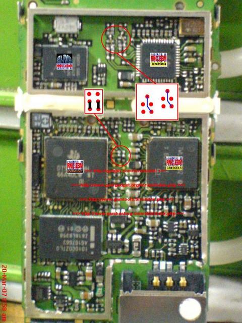

    Witam wszystkich.
    Mam problem z telefonem Motorola C139. Moja ciocia wróciła z USA i przywiozła ze sobą 2 telefony, wyżej wymieniona Motorole i jeszcze jedną V555 która działa jak należy.
    W internecie na wielu stronach wyczytałem że C139 obsługuje pasma 900/1800 a tu patrze w telefonie a na liście obsługiwanych pasm są tylko 850 i 1900. Na stronie www.motorola.com w zależności od wybory (C139 USA lub Australia - takie przeglądałem) podane są różne pasma.
    Czy wie ktoś jak to jest z tym telefonem? Czy to jakie pasmo obsługuje ten telefon zależy od oprogramowania czy produkowane są specjalne wersje na 850/1900 i 900/1800? Czy da radę przerobić go taka by działał w Polsce? Oczywiście wchodzi w grę tylko wymiana oprogramowana a jeśli była by to sprawa elektroniki to bym dał sobie spokój.
    Jeśli ktoś wie czy da rade zrobić coś z tym telefonem żeby mógł działać w Polsce bez wydania majątku to proszę o odpowiedz.

    Dla potomnych:
    Motki C139 z USA z sieci TRACFONE mają dziwny boot, także musimy użyć specjalnego softu do jego zmiany, inaczej nie przeflashujemy. Odpowiedni program w załaczniku.
    Po tym można normalnie sflashować telefon plikami od zwykłej C139 z polakiem (DM-Tool sie wykładał, poszło Scoutem) i zdjac locka. W menu nadal będziemy mieli zakres 850/1900 Mhz.
    Po modyfikacji HW jak na rysunku ponizej (zmieniamy położenie górnego rezystora jak na rysunku i mostkujemy filtry) telefon normalnie wykryje nam zakres 900/1800 Mhz i bedziemy mogli w pełni korzystać z tych zakresów.
