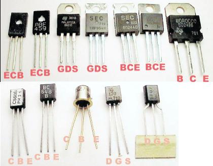

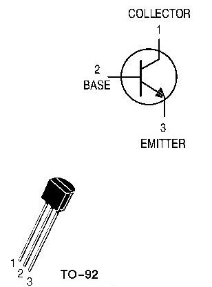

  • #8 4187027
    malutki0157229
    Posty: 99
    Pomógł: 10
    Ocena: 8
    Jak zbudować moduł według schematu? Szukam zdjęć gotowego projektu
    Jak zbudować moduł według schematu? Szukam zdjęć gotowego projektu[/img]
  • #9 4187089
    jony
    Specjalista elektronik
    Posty: 7550
    Pomógł: 1823
    Ocena: 885
    To będzie wyglądać mniej więcej tak
    Ale i tak musisz wymienić tą diodę zenera na 12V bo dostałeś 6.2V a ona niezbyt sie nadaje.
    Tranzystor IRF może sie grzać przez tą diodę.

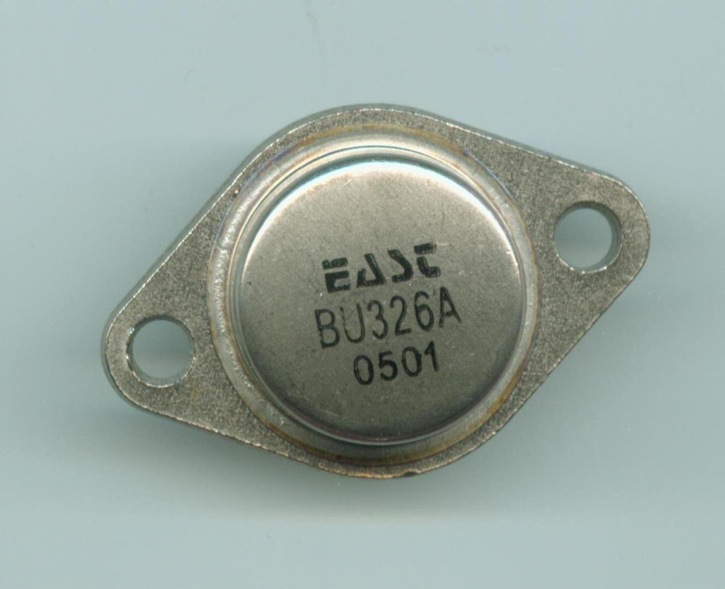

  • #12 4351885
    magdamichał
    Posty: 72
    Ocena: 4
    witam. i znowu mam problem:(
    a mianowice ten modul co mi pomogliscie on dziala z akumulatoprem:( a ja jego nie mam:)
    wiec znalazlem inny schemat modulu i che go zrobic tylko nie wiem jak:( i czy pomoze cie mi tak ja w tamtym module narysowac schemat podlaczenia.

  • #14 4352792
    neo_dc
    Poziom 32  
    Posty: 2206
    Pomógł: 178
    Ocena: 211
    Może zamiast ciągle rysować koledze to napiszę skąd to wiemy ;)
    Ogromną wiekszość elementów znajdziesz na www.elenota.pl - jest tam wyszukiwarka, wpisujesz symbol i otwierasz odpowiedni dokument, np taki:
    http://boss.iele.polsl.gliwice.pl/pdf/Semelab/sf_bu326a.pdf
    na pierwszej strone ( z reguły, nie zawsze ) masz obudowę z podpisanymi końcówkami ( tutaj 1,2,3 ) i pod spodem opis 1 - Base 2- Emitter 3 - Collector.
    Przetłumaczyć na polski tych trzech wyrazów chyba nie muszę.
    Masz rysunek, masz wyprowadzenia więc wiesz jak podłączyć.
    Jeśli nie ma czegoś na elenocie, spróbuj wpisać w google np.
    BU326 datasheet
    datasheet - czyli specyfikacja techniczna ( opis elementu itp ) - dokładnie to samo co jest na elenocie, tam też będą wyprowadzenia.
    Rezystory oznacza się kodem paskowym. Wpisz w google kod paskowy rezystorów to nawet znajdziesz program do obliczania.
    Kondensatory elektrolityczne są również opisane bardzo prosto, np.:
    47/63 - 47uF/63V
    albo normalnie jest napisane - 47u/100V
    Co do diod - pasek na obudowie zawsze oznacza pasek w symbolu diody (ten co jest przy wierzchołku trójkąta, w poprzek diody ) .
    www.wikipedia.pl tam też dużo znajdziesz :)
    Poza tym wszystko znajdziesz na elce :)
