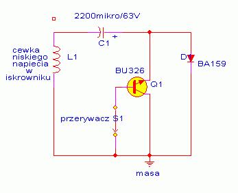

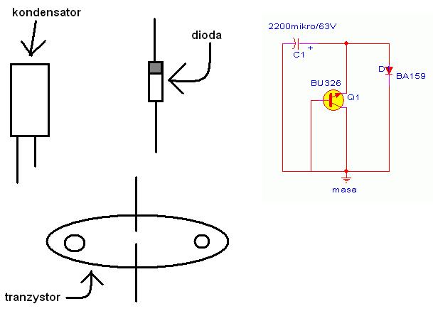

    witam. i znowu mam problem:(

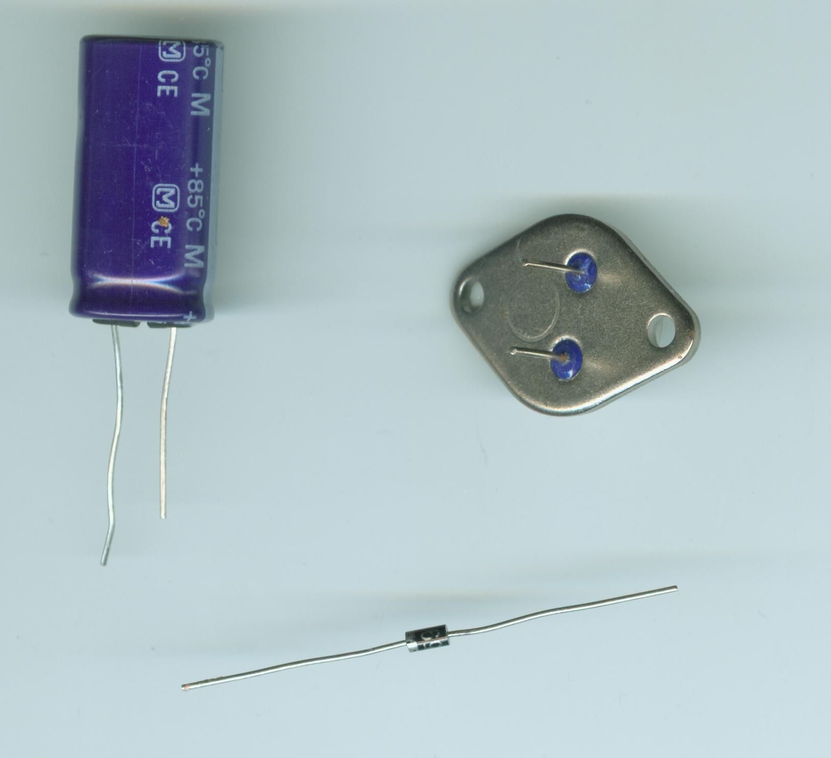

    wiec znalazłem schemat modułu i che go zrobić tylko nie wiem jak:( i czy pomożecie mi w module narysować schemat podłączenia. jak mam przylutować te części
    https://obrazki.elektroda.pl/24_1191754031.jpg
    https://obrazki.elektroda.pl/59_1191754052.jpg
    https://obrazki.elektroda.pl/28_1191754069.jpg
    https://obrazki.elektroda.pl/82_1191754093.jpg

    Lepiej napisz co to za moduł i do czego to ma być. Ja na schemacie widzę
    raptem kilka elementów i w dodatku dziwnie połączonych ze sobą. Napisz
    coś więcej bo może tylko niepotrzebnie się narobisz.

    to jest elektroniczny modul zaplonowy do rometa.

    Nie bardzo mi się widzi ten schemat. A gdzie podajesz zasilanie?

    zasilanie jest w iskrowniku;] magnesy ocieraja o cewke i wytwarza sie prad tylko zmienny:( i ten modul to wydluza cykl iskry na swiecy

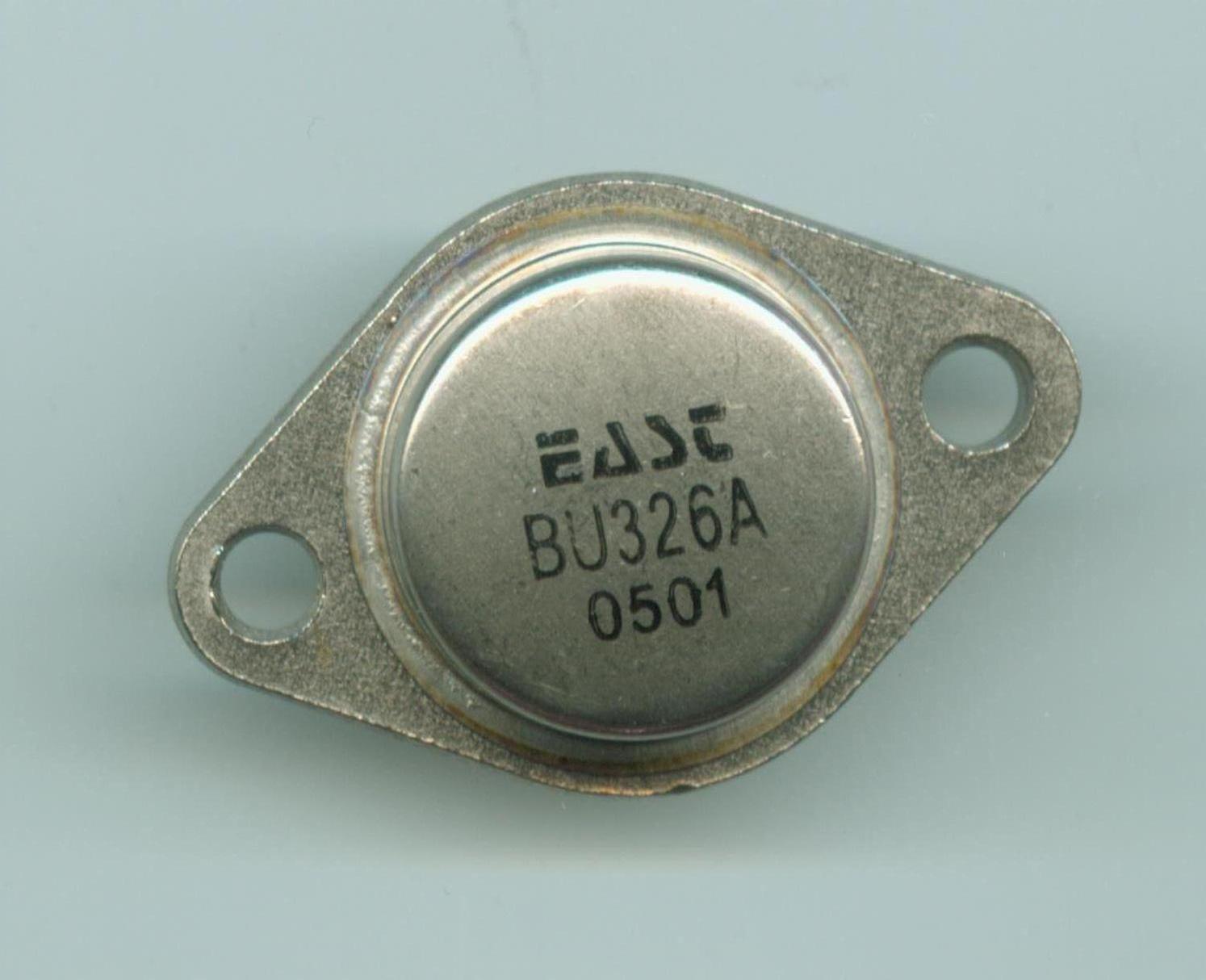

    mam jeszcze jedno pytanko jak sprawdzic te diode ile ona ma volt??

    Google się kłania tak trudno wpisać
    BA159 Dioda szybka 1000V 1A 300ns
