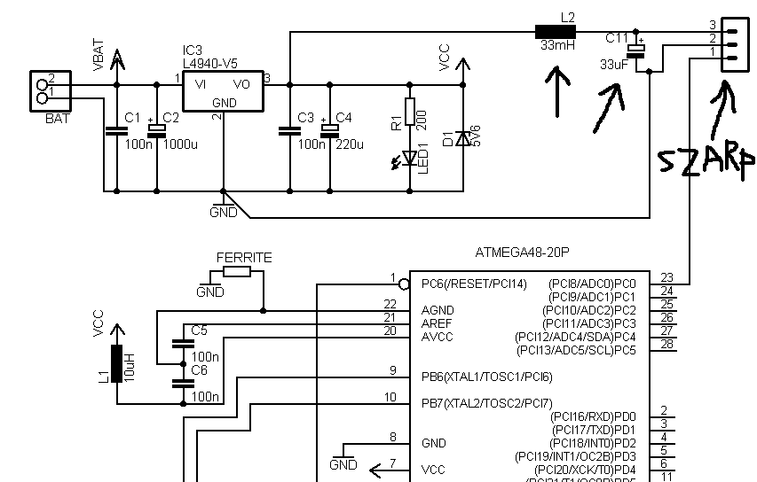

    Dalmierze optyczne sharpa potwornie sieją na zasilaniu, dodaj kondensator 33uF przy zasilaniu sharpa i 100n przy Vcc i GND na procesorze. Podejrzewam że 100nF pomiędzy AVcc i AGND już jest, dobrze żeby też był dławik 10uH pomiędzy AVcc i Vcc. Sam stosuję filtr LC 33mH/33uF na zasilaniu sharpa i pięknie czyści to śmieci z zasilania. Wskazuje na to fakt że procesor zawiesza się kiedy machasz ręką przed czujnikiem. Kiedy czujnik widzi coś na większej odległości, wtedy zwiększa prąd płynący przez jego diodę nadawczą i "pogłębia" szpile na zasilaniu.
    Możesz jeszcze uruchomić Brown-out Detector w procesorze (BOD) i sprawdzać czy go nie resetuje w krytycznych momentach pracy dalmierza

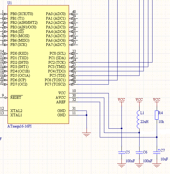

    Posty: 416
    Pomógł: 9
    Ocena: 5
    mam nadzieje ze o to sianie chodzi wlasnie w moim przypadki
    pobawie sie w nablizszym czasie i napisze co z tego wyszlo..
    tak z tymi kondkami nie do konca cie zrozumialem ?
    o cos takiego ci chodzilo ?
    https://obrazki.elektroda.pl/90_1186495676.gif
    to mowisz zeby jeszcze jeden taki filtr LC dac na zasilaniu sharpa...
    dalbys rade wrzucic rysuneczek jak to u ciebie wyglada?
  • #24 4185588
    McRancor
    Posty: 5326
    Pomógł: 479
    Ocena: 124
    Jak przeliczyć napięcie z czujnika GP2D120 na odległość?
    Nie znam tego rozwiązania jakie stosujesz na AREF, ja stosuję zgodnie z dokumentacją atmela tylko kondensator 100n, podłączenie przez rezystor do napięcia zasilania to nie jest dobry pomysł jeżeli korzystasz z wewnętrznego napięcia odniesienia.
    FERRITE to koralik ferrytowy, kolejny "odszumiacz" ale jego możesz sobie podarować, ważne żeby masy analogowa i cyfrowa spotkały się tylko w jednym punkcie i jak najbliżej stabilizatora/źródła napięcia
    Na schemacie który podałem widać też że do zasilania szarpa idą osobne linie GND i Vcc od stabilizatora. Jest to celowe i na płytce drukowanej te linie również idą osobno prosto od stabilizatora przez LC do szarpa. W aplikacji której fragment pokazałem był sonar baaardzo wrażliwy na wszelkie zakłócenia. Po zastosowaniu takiego rozwiązania pracuje bez zarzutu.
    PS. Czyżbyś miał podwójne konto?

    a tak przy okazji,w przypadku kiedy nie stosowales odszumiaczy (byc moze w momencie kiedy co dopiero wpadl ci w rece) tez ci sie zawieszal?
    #26 4185752
    McRancor
    Posty: 5326
    Pomógł: 479
    Ocena: 124
    Od razu miałem załączony BOD detector na 4,3V i zdarzało się że procesor się resetował

    Nie przejtzałem programu, ale może masz w nim tak rozpisana funkcję, ze przy pomiarach poniżej 4cm głupieje nie wiedząc z której strony krzywej jest poprawny wynik. Spróbuj zmienic program tak by podawał wartość nieprzeliczoną i potestuj.
    Taki przetwornik odległości faktycznie działa impulsowo, w związku z tym:
    1 - sieje niemiłosiernie, potrzebne dobre filtrowanie i ferryt jak najbardziej jest wskazany a jeszcze lepiej dodatkowo filtr LC
    2 - nie wiem z jaką częstościa mierzy czujnik, ale mierzenie zbyt częste też pewnie nie jest konieczne, bo zmiany nie sa szybkie (10Hz wystarcza)
    Wrzuciłbys rysunek płytki to by było wiadomo czy dobrze wykonana :)

    jezeli chodzi o przetwornik to mam wybrany najwiekszy preskaler czyli 128 przy kwarcu 8 Mhz..
    plytka jest raczej dobrze zaprojektowana,chociaz martwi mnie fakt ze masa na plytce jest rozprowadzona dosc cienkimi sciezkami...
