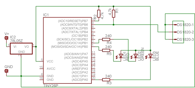

    Wczoraj zrobiłem takie urządzenie na Attiny26 Ds1820 i diodzie led RGB.
    Jak zbudować lampę zmieniającą barwę w zależności od temperatury?
    Jak ktoś jest chętny udostępnię wsad napisany w bascomie i schemat, jak go tylko narysuję :-)

    Schemat i wsad. Dioda RGB wspólna anoda. Rezystory według uznania ok. 240 Ω. Czujnik DS1820 dallasa. Wewnętrzny oscylator Attiny26 nastawiony na 8 Mhz.
    • TERMORGB3.rar (2.04 KB) Musisz być zalogowany, aby pobrać ten załącznik.

    Ja mam jeszcze dwa pytania a może trzy.
    1. Jaki to dokładnie model tego mikroprocesora?
    2. Dużo trzeba by było zmienić we wsadzie żeby określić inny przedział temperatury, i co mniej więcej trzeba by było podmienić?
    za odpowiedź z góry wielkie podziękowania

    ryborz:
    PWM zrobione programowo?
    I czy kolor odczytuje z tablicy czy przelicza na bieżąco
  • #15 4262437
    ryborz
    Posty: 567
    Pomógł: 47
    Ocena: 23
    PWM programowo. Mikrokontroler Atmel Avr Attiny26. Kolor przeliczany w locie. Aby zmienić zakres trzeba zmienić parę rzeczy w programie. Nie powinno być problemu z innym zakresem.

    Z programowaniem mam pierwszy raz do czynienia więc chciałem zapytać
    Czy ten mikrokontroler: ATTINY26-16PU nadaje się?????? Bo on ma wewnętrzny oscylator nastawiony na 16 Mhz. Proszę o odpowiedź
  • #19 4289871
    ryborz
    Posty: 567
    Pomógł: 47
    Ocena: 23
    Nadaje się. Z tego co pamiętam oscylatory nastawiane są na 1MHz. 16MHz to maksymalna częstotliwość taktowania.Taktowanie 1,2,4,8 MHz można zmieniać za pomocą Fuse Bits.
