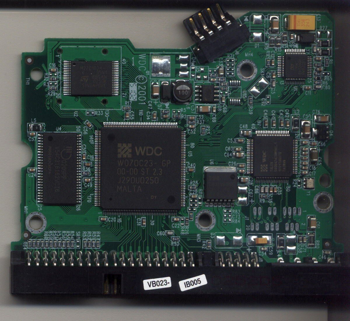

    Witam! Jakieś pół roku temu wskutek powerdowna mój dysk WD Protege WD400EB przestał pracować.
    Sprawa ma się tak:
    Dysk po podłączeniu do kompa nie kręci talerzami, nie wydaje żadnych dźwieków.
    Ekran staje przy wykrywaniu sprzętu i po dłuższym czasie (30s-1min) BIOS poprawnie wykrywa dysk, jednak system operacyjny dysku juz nie widzi.
    Swojego czasu myslalem ze wymiana elektroniki pomoze i naiwnie kupilem na allegro plytke niby od tego samego modelu, ale wychodzi na to ze ta ktora kupilem jest od nowszego Caviara (ma inny firmware.
    Po wkreceniu nowej elektroniki dysk zaczyna krecić talerzami, jednak po chwili zaczyna ciągle stukać głowicą.
    Dokładny model dysku to: WD400EB-00CPF0.
    Dzisiaj puscilem Check-WD na tym dysku, i nie wyglada to zbyt dobrze.
    Wdcheck2.txt byl robiony przy wylaczonym wykrywaniu na ide2 master.
    • wdcheck2.txt (8.58 KB) Musisz być zalogowany, aby pobrać ten załącznik.
    • wdcheck1.txt (8.58 KB) Musisz być zalogowany, aby pobrać ten załącznik.

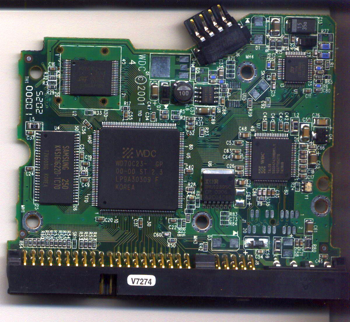

    No to z tego co tam napisałeś wynika, że elektronika którą kupiłem powinna być dobra... (kupiłem od modelu WD400EB-00CPF0, ten który posiadam ma te same oznaczenia) Załączam jeszcze zdjęcia obu płytek (po kliknięciu pełny rozmiar), 1 jest oryginalna, 2 to ta która kupiłem jako zamiennik, na niej głowica stuka o talerz (to znaczy ze walnięte jest jeszcze coś w srodku dysku?)

    Czyli przelutować tego M27C1024? Mam tylko poprawić luty, czy przelutować ze starej plytki do nowej, lub odwrotnie?

    Z tym przelutowaniem pamięci ROM to ja bym się aż tak nie śpieszył...
    Po pierwsze mapa głowic może być zapisana w pamięci ROM, ale nie musi...
    Po drugie jeżeli obydwa dyski mają po 40GB (a przypominam że dyski EB są to dyski z tylko 1 talerzem) więc szansa na niezgodność nie jest wielka...
    Radzę podłączyć dysk z tą nową elektroniką i sprawdzić czy dysk nie "będzie stukać"...
    Jeżeli dysk po podłączeniu "będzie stukać" to dopiero wtedy można zacząć myśleć o lutowaniu...
    PS Kilka razy już miałem okazję oglądać efekty takiego lutowania...

    Dokładnie, na starej elektronice dysk w ogóle nie kręci, a na nowej odpala, talerze wirują głowica stuka o ogranicznik, ale nie jest wykrywany w BIOS'ie (może po dłuższym czasie jest, nie wiem ja sprawdzałem to tylko chwilę, bałem się że moze się cos uszkodzić skoro tak stuka) Stuki są po 4 razy równomiernie, później jest troszkę dłuższa przerwa i znów to samo. Z tym M27C1024 będzie jednak problem odsysacz i lutownica które posiadam mają troche za duże końcówki do niego...

    Mathey, jeżeli nie lutowałeś wcześniej takiego SMD, to nie ćwicz na tym ROMie... Chciał napisać "plecionka", zwykła literówka.
    Weź starą płytę główną, wylutuj kilka układów o podobnej ilości nóżek, wlutuj spowrotem. Jeżeli się uda (i płyta wystartuje ze wszystkimi komponentami), to możesz podchodzić do ROMu. Jeżeli nie, to zapłać komuś, kto zrobi to pewnie.
