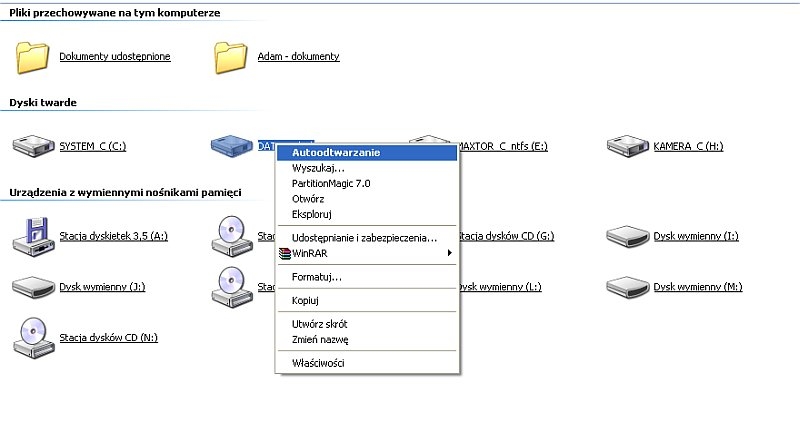

    Kilka dni temu coś mi sie pokićkało w komputerze i nie mogę sobie z tym poradzić.
    Dziwna sprawa wogóle :
    Gdy chce otworzyć któryś z dysków lub napędów domyślną opcją nie jest "otwórz" lecz "autoodtwarzanie".
    Przez to, żeby otworzyć którąś z partycji muszę najpierw kliknąć LPM a potem wybrać opcję "otwórz".
    Co zrobić, żeby znowu domyślną operacją dla partycji z poziomu "mojego komputera" było "otwórz"?
    Z góry dzięki za pomoc.

    Kolega ma zarobaczony komputer. Proszę o podanie w załączniku logów z hijackthis oraz Combofix.

    Dlaczego jak sie wam pisze, ze log ma byc w zalaczniku to wklejacie w tresci? Obsluga forum sprawia az takie problemy?
    > Dziwne, po użyciu ComboFix'a wszystko wróciło do normy.
    Dlaczego dziwne? To chyba dobrze, ze program usunal co trzeba.
    W menadzerze zadan zakoncz wszystkie:
    C:\WINDOWS\System32\WScript.exe
    Pliku nie ruszaj!
    W hijackthis usun:
    R1 - HKCU\Software\Microsoft\Internet Explorer\Main,Window Title = Hacked by Godzilla
    F2 - REG:system.ini: UserInit=userinit.exe,C:\WINDOWS\system\svchost.exe
    O4 - HKLM\..\Run: [MS32DLL] C:\WINDOWS\MS32DLL.dll.vbs
    Usun z dysku katalog:
    C:\WINDOWS\system\_sv_CMD_
    Wklej do notatnika to:
    REGEDIT4
    [-HKEY_LOCAL_MACHINE\software\microsoft\shared tools\msconfig\startupreg\MS32DLL]
    Zapisz jako fix.reg i uruchom.
