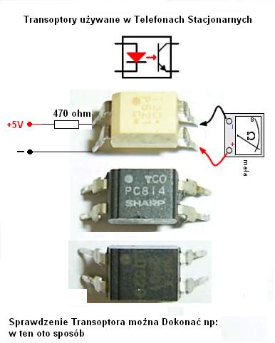

    Witam!
    Mam uszkodzony telefon i jest podejrzenie na uszkodzony transoptor .Czy idzie go sprawdzić np.miernikiem .

    Można sprawdzić też i tak jak na rysunku poniżej

    Moje pytanie: Czy rezystor jest niezbędny? Czy jeśli go nie ma to nie zadziała?

    jest niezbedny.
    Rezystor ogranicza prąd przez diode.
    Jeżeli nie dasz rezystora to nawet nie musisz sprawdzać tylko od razu powiedzieć jest uszkodzony.
    (chyba,ze masz zasilacz który sam z siebie nie jest w stanie dać większego pradu ale to mało prawdopodobne więc dać)
