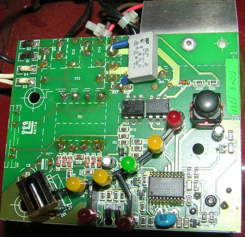

    Witam!
    Mam problem z odkurzaczem, mianowicie jak go włączę i ustawię większą siłę ssania np. 3 to po 2 sek odkurzacz sam się wyłącza, a przed tym zapala się lampka kontrolna zapchania worka. Pomóżcie w czym tkwi problem? Dotąd przez parę ładnych lat wszystko było ok, a teraz proszę i to wtedy jak jest bardzo potrzebny. Dodam, że odkurzacz dokładnie tak samo zachowuje się z wyciągniętym workiem, rurą i filtrami powietrza. Z góry wielkie dzięki za wszelkie informacje. Pozdrawiam:-)

    Do sprawdzenia zwijacz kabla.Pozdrawiam.

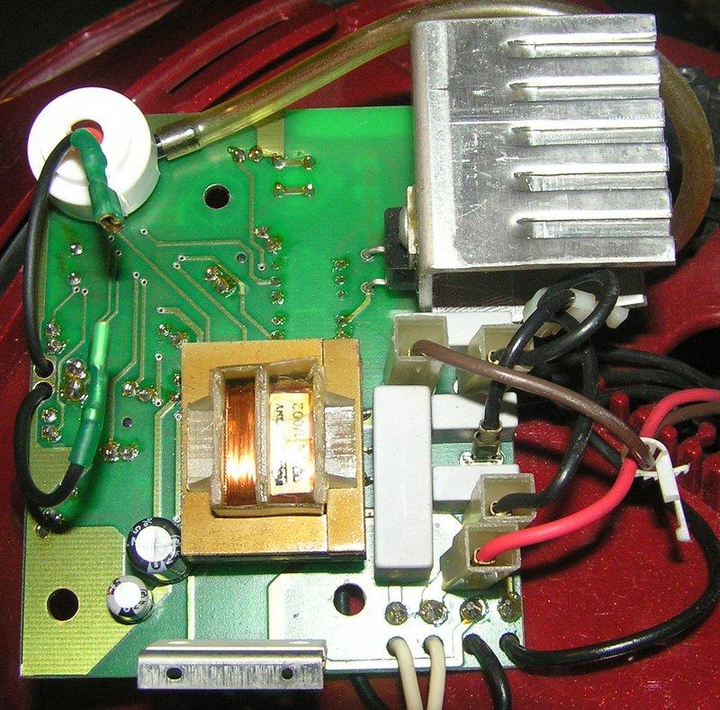

    Sprawdziełem zwijacz kabla oraz włącznik główny ale to nie to. Chyba raczej ten regulator obrotów ale nie wiem które elementy na płytce (w załączeniu) wchodzą w jego skład. Może macie jakieś doświadczenia?

    Widzę na zdjęciu element z wężykiem jest to zapewne czujnik ciągu.Rozbierz i wyczyść ,kurz może powodować złą pracę tego cuda ,ewentualnie spróbój pominąć go.

    Już sprawdziłem i przeczyściłem ten czujnik ciągu ale niestety nawet jak go pominąłem to dalej nic nie pomaga. Może to jednak któryś z elementów regulatora obrotów? Tylko który?

    Pomiń wszystko, włącz silnik na krótko czyli bez żadnych elementów i zobacz jak sie zachowuje, jeżeli silnik bedzie ok to szukaj w tej regulacji obrotów.

    Z braku czasu oraz konieczności uruchomienia odkurzacza (kurz zaczął sięgać parapetu:-)) podpiąłem odkurzacz bezpośrednio i działa OK. Może jak będzie więcej wolnego czasu to uda mi się znaleźć uszkodzony element na płytce. Dziękuję wszystkim za cenne rady. Pozdrawiam :D
