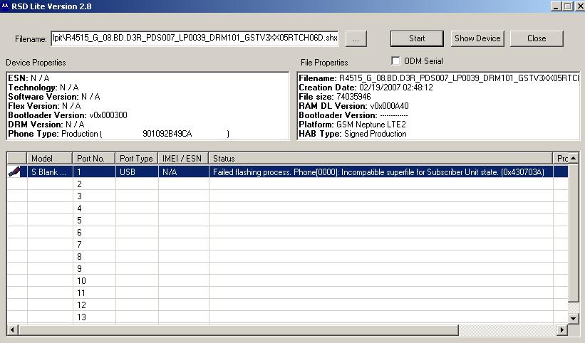

    Witam serdecznie.
    Probowalem wgrac polaka do v3r ultimą bez tp ale telefon przy send ramdld czy jakos wywalal blad. Po kilku probach pojechalem po tp, zaczelo sie okej ale po erasing w momencie gdy mial sie zaczac wgrywac polak stanelo na 0% i tak stalo. telefon sam wchodzil w dootloader, przy probie wgrania fulla bez tp nie idzie wogole a po tp idzie do momentu gdy ma byc wgrany soft i dochodzi max do 1% i blad. Wgranie backupu tez nie jest mozliwe bo wywala blad. Mozna cos na to poradzic? Fon klienta i troche sie juz spocilem, pierwszy raz taka akcja.
    Prosze o pomoc.

    Probowalem rsd lite, bez skutku. skonczyly mi sie pomysly...
    • v3r- zawiesza się wgranie polskiego oprogramowania- co robić mot.JPG (70.88 KB) Musisz być zalogowany, aby pobrać ten załącznik.
    Zrob tak jak napisalem i wszystko bedzie ok, po screenie widac ze flashujesz blanka przez rsd a tak sie nie da zwyklym 1FF.

    odpowiada, zawsze sprawdzam przed zrobieniem czegokolwiek. Nie moge go wprowadzic w blank bez tp, jak dale enter blank to przy send ramdld wywala blad stad jade z nim po tp bo inaczej wogole nie chce sie robic. zrobilem mu teraz repair z tp i sprobuje zaflashowac w rsd, zobacze co z tego wyjdzie.
