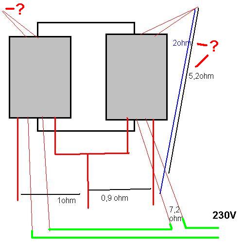

    Mam takie trafko . Jak podlaczylem pod 1 kolumne (tam gdzie jest 7,2ohm)to sie bardzo nagrzało wiec sadze ze jakoś szeregowo. Na rysunku na czerwono sa kable. Te grube to wtorne a cienkie pierwotne. Linie pomocnicze rozne kolory pokazuja skad dokad byla miezona opornosc. Pomiar byl zwyklym miernikiem wiec mało dokładny.
    Znalazlem takie info :
    Podaję dane katalogowe:
    U1-220V
    I10-300mA
    U20-25,1V
    U2-22,0V przy I2=6,70A
    oraz
    U1-110V
    I10-500mA
    U20-24,0V
    U2-24,0V przy I2=7,20A
    Tak wiec jak to podlaczyc, czy przy polaczeniu szeregowym kolum ma znaczenie ktory przewód z ktorym( jakby polazryzacja) ?

    A mógłbyś jaśniej opisać do czego jest podłączony ten transformator?

    Uzwojenie pierwotne podlaczylem pod gniazdko tam gdzie jest 7,2ohm. A wtorne do miernika - voltomierza...

    Połącz obydwa uzwojenia szeregowo. Te co mają 7.2ohm.
    Jak podłączyć transformator TS150/1 do kolumny 7,2 Ohm?
    Jeśli napięcia na wyjściu nie będą odpowiadać danym katalogowym (lub w niektórych przypadkach - ich brak) to trzeba zamienić początki jednego uzwojenia pierwotnego. Napięcia na wyjściu nieobciążonego transformatora będą troszkę wyższe niż te podane w katalogu. Ale to normalne zjawisko.

    Już doszedłem do tego eksperymentalnie wczesniej :) W każdym razie tak jak napisał przedmówca jest dobrze.
