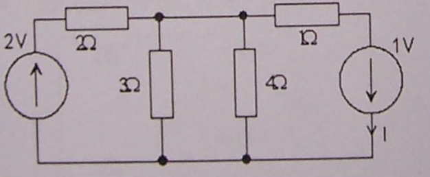

    Mam drobny problem z zadaniem dotyczacym tw Thevenina(obliczyc prad I) Po policzeniu rezystacji zastepczej Rt = 12/13Ω nie jestem w stanie policzyc napiecia zastepczego. Czy mozecie pomoc mi jakos w rozwiazaniu tego zadania?
    • Tw. Thevenina - jak obliczyć napięcie zastępcze przy Rt = 12/13Ω? 1.PNG (181.92 KB) Musisz być zalogowany, aby pobrać ten załącznik.

    względem jakich zacisków liczysz R zastępcze?
    Patrz...U zastępcze albo liczysz z rezystancyjnych dzielników napięcia..albo jesli prąd w oczku nie płynie to potencjał zródła się przenosi do punktu i potem w zaleźnosi jak oznakujesz spadek napięcia tak liczysz napięcie z różnicy potencjałów jakie w tych punktach panują (punktach względem których liczysz R zastępcze)

    Sadzilem ze policze prad I jesli usawie zaciski zamiast rezystora 1 ohmowego...moze sie myle. Nakierujcie mnie.
    Jak zamienisz oba źródła napięciowe na równoważne im źródła prądowe
    I1=2V/2Ω=1A
    I2=-1V/1Ω=-1A
    to wyjdzie ci od razu wynik, z prawa Kirchoffa :)
    Metoda Thevenina:
    Napięcie zastępcze lewego źródła (rozwierasz prawe źródło, czyli rezystor 1Ω nie ma wpływu na napięcie zast. bo nic przez niego nie płynie)
    Czyli masz dzielnik napięcia 2Ω i (3||4)Ω
    $$Uzast=2V * \frac{\frac{3*4}{3+4}}{2+\frac{3*4}{3+4}}=\frac{24}{26}V$$
    Teraz zwierasz lewe źródło (czyli masz trzy rezystory 2,3 i 4Ω połączone równolegle)
    $$Rzast=\frac{1}{\frac{1}{2}+\frac{1}{3}+\frac{1}{4}}\Omega=\frac{24}{26}\Omega$$
    Prąd w obwodzie:
    $$I=\frac{Uzast+1V}{Rzast+1\Omega} A$$
    $$I=\frac{\frac{24}{26}V+1V}{\frac{24}{26}\Omega+1\Omega}=1A$$
