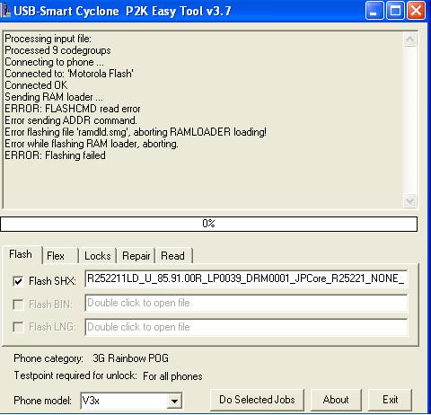

    witam
    prosze o pomoc chodzi mi dokładnie o motorole v3x jak ją dostałem miała podobno nie właczac sie (jest z anglii) nie była zalana ani nic takiego. po włożenieu mojej baterii telefon jednak właczył sie ale zawiesił sie. wyłączyłem go wyjmując baterie. pożniej właczył się normalnie i wyłączył.
    kolejnym krokiem była próba wgrania polskiego menu i tu pojawił mi sie problem wgrywałem RSD przez zwykly kabelek usb wszystko przeszło PASS wyswietliło sie ale polaka nie był wrecz przeciwnie telefon włączał sie w boot loadera i tyle. próbowałem wgarc nowego flash bo moze to pomoże ale od samego początku wyskakiwały błędy.
    zauważyłem także wtedy ze w pod bootloaderem był napis "code curupt"
    jak to zawsze jest próbowałem sobie pomóc innymi sposowami wiec grzebałem na p2k i poprawiłem sobie teras wyskakuje błąd "CRYTTICAL ERROR"
    dodam ze przy próbie wgrania monster packa p2k wyswietla tyle:
    Processing input file:
    Processed 9 codegroups
    Connecting to phone ...
    Connected to: 'Motorola Flash'
    Connected OK
    Sending RAM loader ...
    ERROR: FLASHCMD read error
    Error sending BIN command.
    Error flashing file 'ramdld.smg', aborting RAMLOADER loading!
    Error while flashing RAM loader, aborting.
    ERROR: Flashing failed
    dołanczam fotki jak to dokładnie u mnie wyglada
    a oryginalny boot loader to 0671
    sw r25221LD_U_8583.E7P
    proszę o pomoc czy da sie to w ogóle zrobi??
    pozdrawiam i prosze o odp

    zobacz czy po TP przyjmie flesza, jesli nie to cos pomyslimy.

    Zrob go p2k bo boxa nie masz ,a co do wykrycia to szczerze powiem ,ze nie pamietam jak go wykryje.Zrob i napisz jaka sa efekty.
    zapomnialem zapytac jaki error masz na display ,bo moze okazac sie ze PDS bedzie uszkodzony i bez boxa nic nie zrobisz.

    widzisz jak czasem włączam i wyłączam baterie toerror sie pokazuje na lcd ale przewaznie to go nie widac
    szukałem w necie jak ma sie nazywa c po TP i wiesz on jest tak jakbycały czas na TP??
    to tyle z zycia tej motki odeszl raczej na zawsze. urwał mi sie oornik zy co to jest od TP i po problemie raczej
