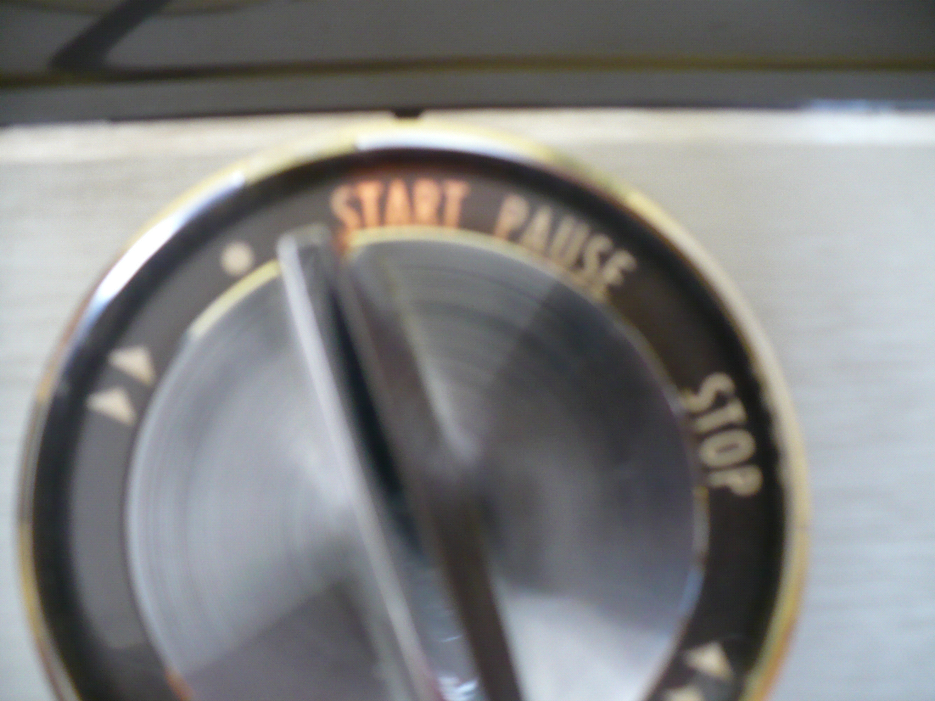

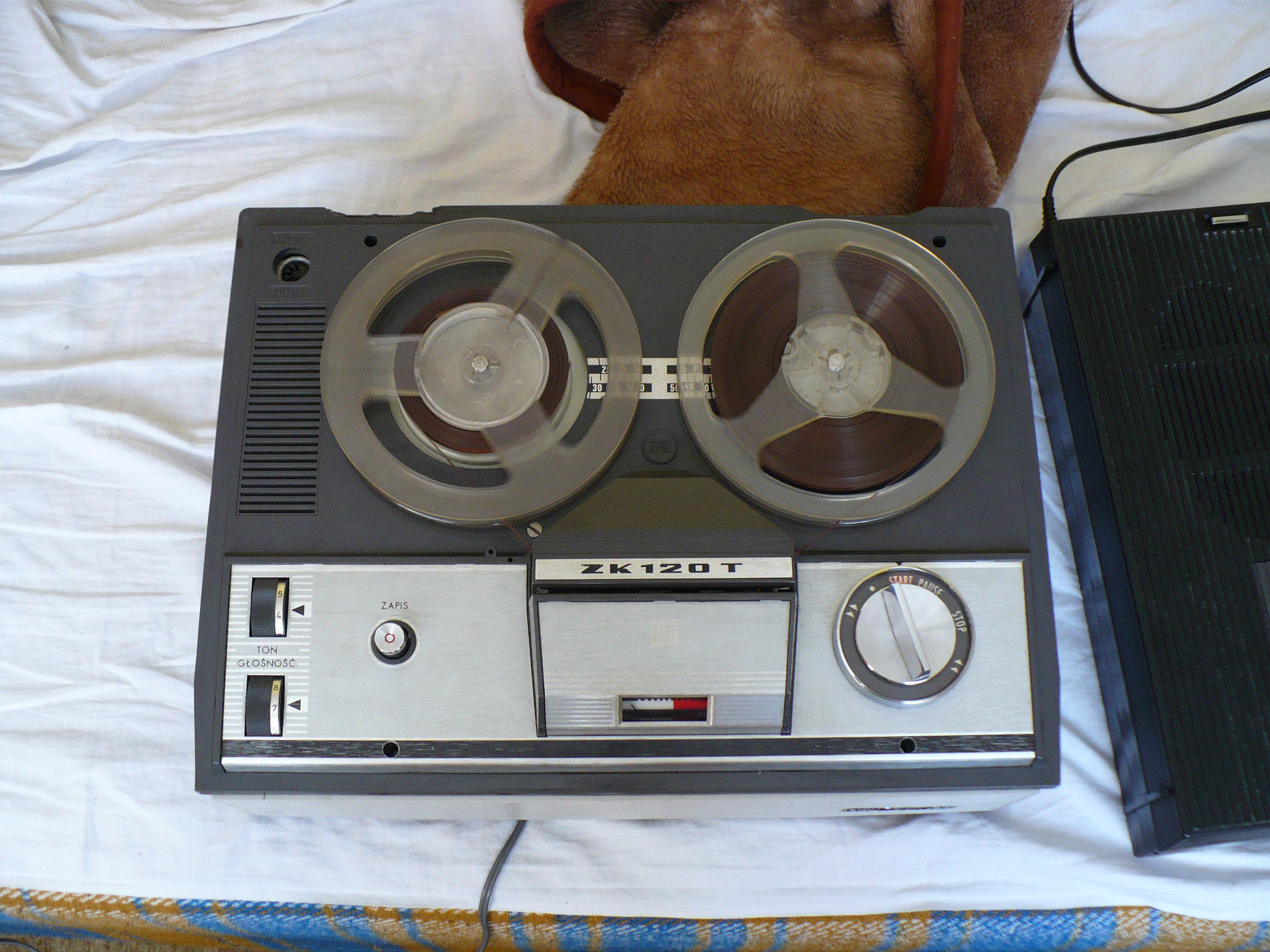

    Wczoraj trafił w moje rence magnetofon szpulowy
    ZK 120T. Po szybkiej reanimacji okazało sie że jest sprawny. Dziś rano wziołem się do jego czyszczenia i regulacji. Po reanimacji głowicy kasującej[ poprawinie lutów ] nagrywa, wskaźnik wysterowania też jest sprawny. Tu sie pojawia problem - żarówka podświetlająca wskażnik jest spalona i nie wiem jaki do model żarówki - nic na niej nie pisze i nie mam schematu magnetofonu. Pliska o odpowiedź
    pozdro
    A tu zdjęcia:
    Jaka żarówka do podświetlenia wskaźnika w magnetofonie ZK 120T?
    Sory że są w formacie gif. A to czrnie obok magnerofonu to rm MKR 741.

    Są tam 7V żarówki,dasz 12V też będzie dobrze.
