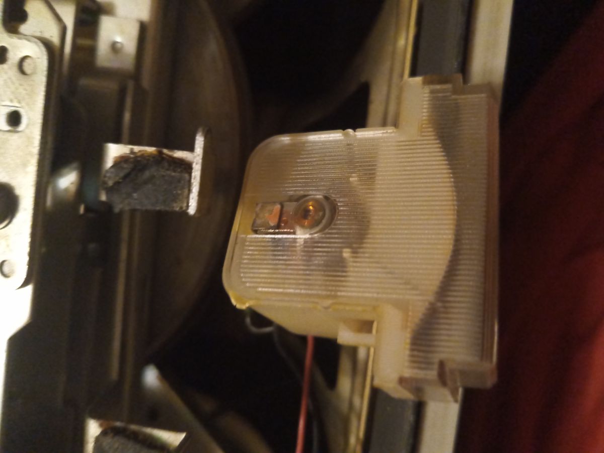

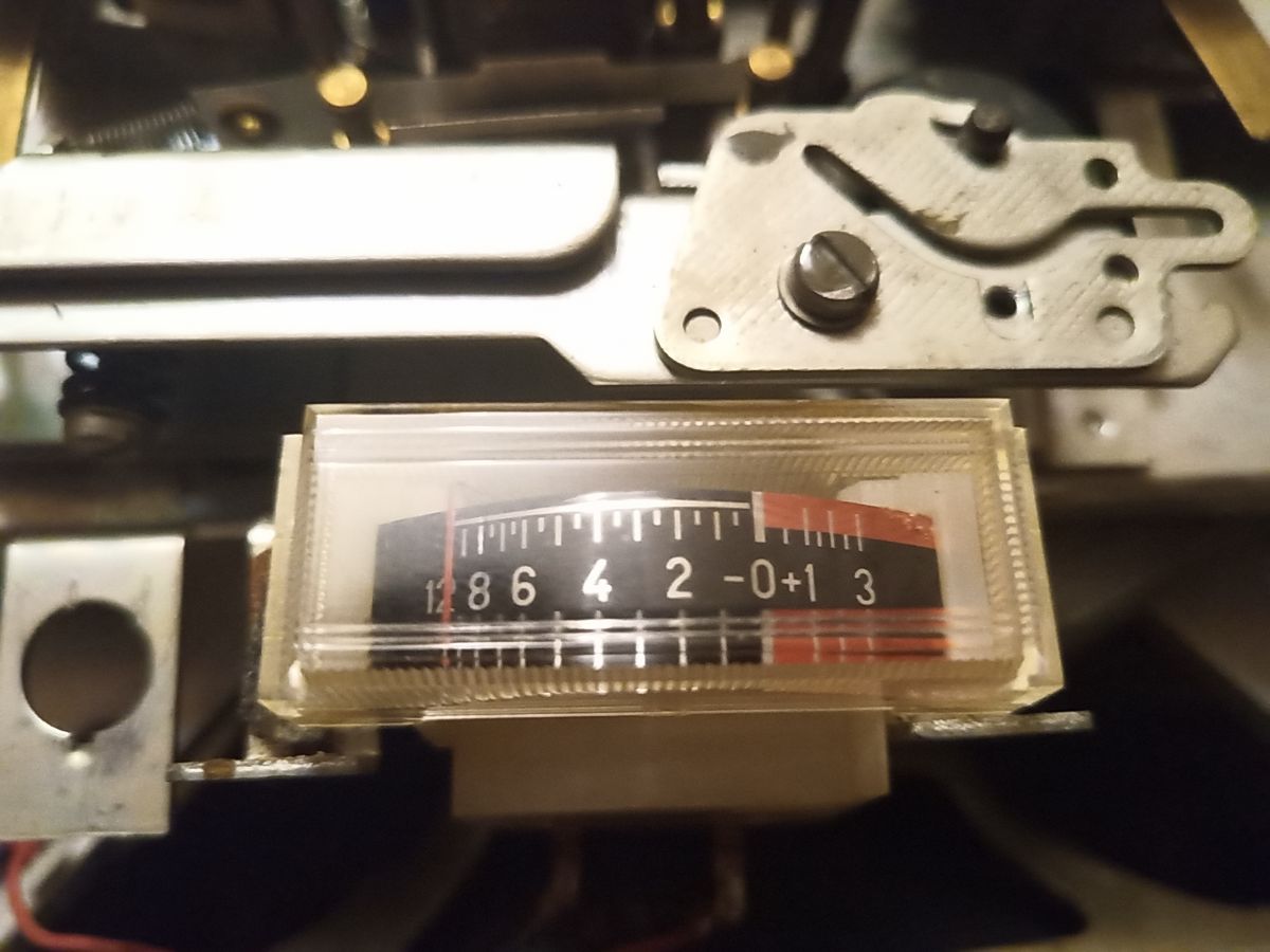

    Witam kupiłem na allegro owy magnetofon do naprawy, z grubsza już go ogarnąłem. Czekam jeszcze tylko na paski i mam mały problem z podświetleniem wskaźnika nagrywania, a raczej jego brakiem. Miałem kiedyś taki magnetofon tylko z innym wskaźnikiem i wiem że tamten miał żarówkę wlutowaną od spodu wskaźnika, ten nie ma nic (załączam zdjęcia) i tu mam kilka pytań;
    1. Czy zdążały się fabrycznie nie podświetlane wskaźniki?
    2. Czy ta dziurka w metalowej płytce po lewej stronie wskaźnika to miejsce na żarówkę? (Załączam zdjęcie)
    3. Skąd wziąść zasilanie do podświetlenia wskaźnika? (Nie mam żadnego okablowania)
    4. Czy mogę się wpiąć w podświetlenie pokrętła zmiany funkcji?

    Witam. Z tego co pamiętam tego typu wskaźniki miały od spodu skali otworek na wsunięcie żarówki zajrzyj pod spód wskaźnika jak nic niema to ten otworek w chassis jest na oprawkę żarówki.

    Od spodu jest pusta przestrzeń, gdzie można byłoby ewentualnie włożyć żarówkę, ale nią ma tam żadnej oprawki, ani zaczepu aby ta żarówka się trzymała.
    Jak tą dziurą w metalowym wsporniku (pierwsze i ostatnie zdjęcie) można ustawić zero?

    Oprawki żarówkowe od wskaźników miały prostokątny kształt i pasowała tam wciskana żarówka bez cokołowa .Prawdopodobnie ten magnetofon ma starsze rozwiązanie żarówka z cokołem włożona w oprawke mocowaną w chassis metalowe.Brak podświetlenia oprawki i przewodów też jest możliwe .

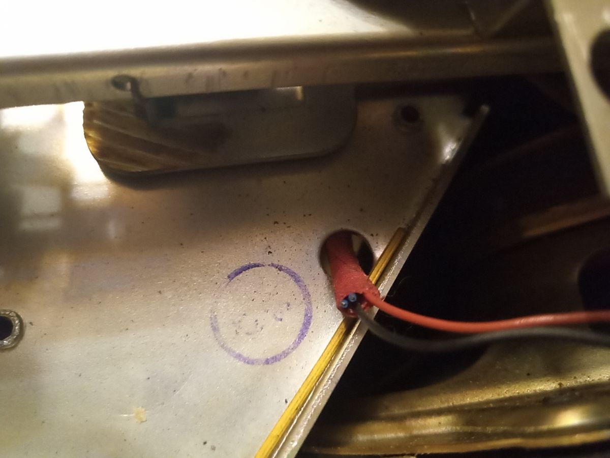

    Dodam że w wiązce przewodów wskaźnika są jeszcze dwa odcienie przy końcu koszulki, idą do wnętrza magnetofonu, lecz tam też nie są nigdzie podłączone

    Żadnego otworka w tych wskaźnikach nie było. Podświetlanie realizowane było poprzez zbliżoną do górnej lub dolnej płaszczyzny obudowy żaróweczki. Jakl jej nie ma może to wersja "zubożona" - oszczędnościowa. ZK-140T produkowane były w czasach realnego socjalizmu, więc jak czegoś nie było, to zgłaszało się wniosek racjonalizatorski i produkcja szla...
    No właśnie... Wiązki robione były wcześniej - pod wersję z żarówką. A jak brakowało żarówek... patrz wyżej. :)
    Jak chcesz zrobić "po Bożemu" (z żarówka) to sprawdź na schemacie gdzie te przewody miały być podłączone, załóż oprawkę z żaróweczka i tyle. Oprawka może być w ostateczności nawet przyklejona do chassis...
    Aha - nie dawaj żaróweczki na zbyt małe napięcie, albo zbyt dużej mocy bo nadtopisz plastik wskaźnika... (miałem kilka takich delikwentów w serwisie)

    Jeśli magnetofon mógł tak opuścić fabrykę to chyba go tak zostawię 😊 w końcu ten wskaźnik działa tylko podczas nagrywania, a to się robi sporadycznie 😊
