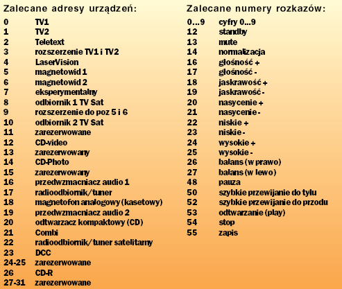

    Witaj.
    Może to się przyda:
    Kody RC5 do pilota Philips dla BASCOM-A i attiny2313 bez LCD
    Pamiętaj, że to są numery rozkazów zalecane przez standard i akurat Twój pilot nie musi ich wykorzystywać dokładnie w ten sposób.

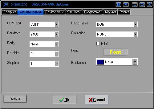

    No coś znalazłem w help-ie przykład ale nie wiem gdzie podłączyć max232 bo niema pinu podanego . Mam nadzieje że idę w dobrym kierunku . Działa podłączyłem (z procesora do komputera) PD1 > 11 MAX 14 > 2 RXD (z komputera do procesora) to chyba będzie PD0 < 12 MAX 13 < 3 TXD . Ale działa nie za dobrze bo jakieś dziwne znaki mi wyskakują jak ustawić ten terminal ??

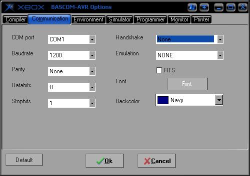

    Dziękuje wszystkim za pomocne wskazówki okazało się żę mam uszkodzony czujnik , dlatego mi nic nie działało .
    Ustawienia terminala.
