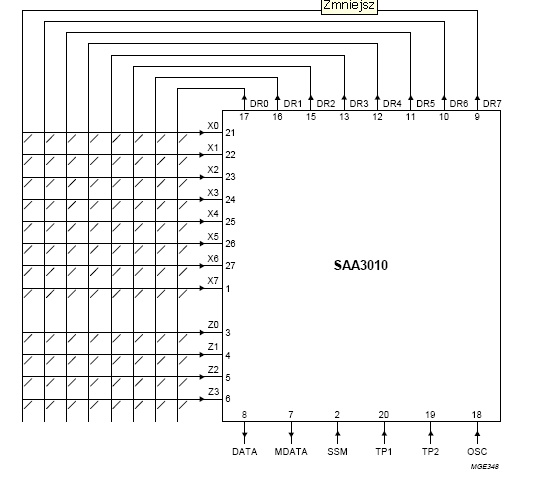

    Witam, szukam sprzętowego nadajnika kodu RC5, tak aby z jakiegoś uC wysłać po magistrali danych adres i komendę, a z drugiej strony podłączyć diodę IR i sterować urządzeniami na RC5. Wiem, że można to zrobić programowo, ale chciałbym mieć sprzętowy nadajnik.

    bierzesz sobie np ATtiny2313 podłączasz odbiornik IR TFMS, za pomocą Bascoma (tam naprawdę niewiele trzeba programować żeby to zrobić) robisz odbiór z IR a odebrany adres i polecenie wysyłasz np przez RS232, możesz jeszcze na jakimś pinie sobie zrobić generowanie sygnału przerwania do swojego głównego uC i masz własny sprzętowy odbiornik..
    ... a NADAJNIK robisz praktycznie to samo tylko odwrócony kierunek przesyłu danych. Czyli Dioda IR nadawcza, rezystorek, ATtiny2313, Bascom i po kłopocie....
    .... jeśli jednak nie przekonuje cię to to poszukaj sobie scalaków Philipsa początek oznaczenia SAA - są takie 2 dedykowane - jeden to właśnie gotowy nadajnik którego poszukujesz a drugi odbiornik.

    SAA3010 to nie jest czasem układ z pilotów? Jeśli tak to podłączamy do niego przyciski, a kolega chciał chyba wysyłać komendy z uC. No chyba że SAA3010 ma gdzieś wejście na takie dane.

    mxmxmxmxmx -> no i co że można do SAA podłączać przyciski jak mówisz? a czy to wyklucza podłączenie do niego procka?
    .... tak czy inaczej kolega zadający to pytanie wkrótce zrozumie, że o wiele prościej jest wziąć bardzo taniego procka np AVR i darmową wersję Bascoma aby za pomocą 2-3 linijek kodu zrobić sobie to o co pyta
    Jak widzisz podłączenie i obsłużenie tego procesorem?? jakieś przekaźniki??
    Zgadza sie, ze najprościej zrobic to na jakimś uC.

    oczywiście że można bez żadnych przekaźników ten SAA do procka podłaczyć, tyle tylko że jak sam już chyba zauważyłeś to zaczyna być bez sensu i lepiej całość zrobić na jednym procku
