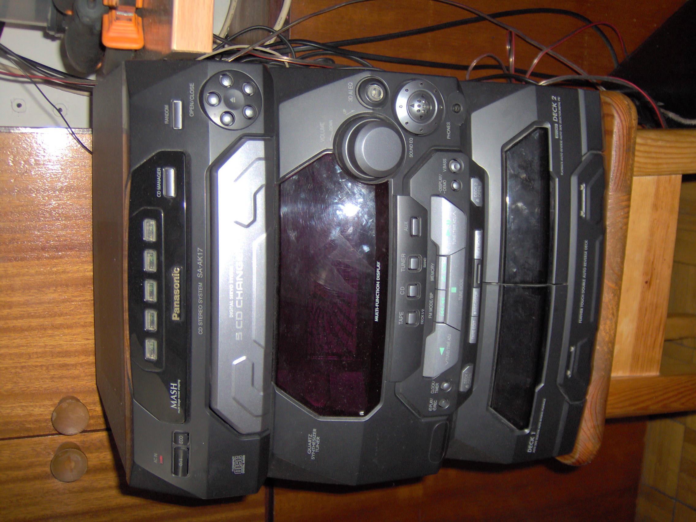

    Przywiozłem z Anglii wieże panasonic SA-AK17 bez głośników i postanowiłem podłączyć ją pod moje głośniki Tonsil ZG-30C22. Są one dwudrożne. Kilka lat temu gdy byłem jeszcze młody i głupi wywaliłem z nich oryginalne głośniki GDN 30W 8ohm i dałem jakieś Altronixy 200W 8ohm. Nie jestem zadowolony z brzmienia tego zestawu. Nic nie charczy ale Bas jest taki jakiś płytki i nie gra to wszystko na odpowiednim poziomie. Z tyłu wieży jest napisane że zestaw głośnikowy musi mieć 6 OHM.
    Doradzcie mi co zrobić mam kilka pomysłów.
    1. Kupić na allegro orginalne ŋłośniki panasonic
    2. Wymienić głośniki w moich Tonsilach na oryginalne.
    3. Wymienić końcówkę mocy we wieży na mocniejszą i kupić jakieś kolumny STX lub Pro Tonsil
    Chce aby jak najniższym kosztem uzyskać przyzwoity dźwięk.

    Kolega ma wieże Panasonica starszy model od mojej ale ma do niej oryginalne kolumny. Jego sprzęt gra głośniej niż mój.
    Na odwrocie mojej wieży jest napisane że do niej się podłącza kolumny 6 ohmowe a moje mają 8 ohm. Czyżby to był jeden z powodów cichego grania?
    Tak sie zacząłem zastanawiać że skoro w moich będę wymieniał głośniki to czy by nie dać 4 ohmowych. Czy końcówka mocy w tej wieży obsłuży takie głośniki? Oraz czy trzeba by było przerabiać filtr w kolumnach?
    Albo co powiecie o tym aby do tej wieży dać inne dodatkowe trafo i wbudować inną końcówkę mocy. Myślę o jakimś prostym TDA.

  • #14 4228832
    Trojan1000b
    Posty: 50
    Ocena: 2
    W załączniku jest zdjęcie tych kolumn. Co to są monitory? Oraz co to są za głośniki ARN150?
    • IM000304.JPG (989.25 KB) Musisz być zalogowany, aby pobrać ten załącznik.
