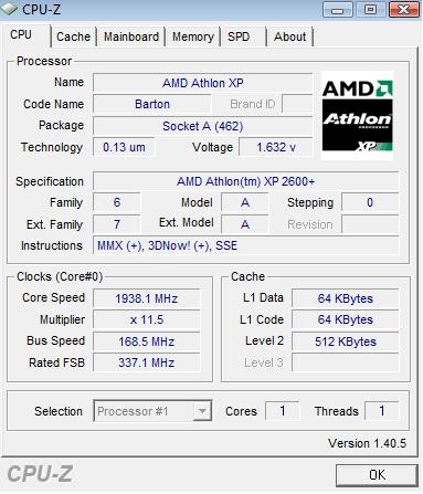

    Proszę dokładniej opisać swój procesor - program CPUZ powinien koledze pomóc w jego poprawnej identyfikacji.
    Prosze bardzo.

    Przy odrobinie szczęścia Twój procesor "wstanie" z częstotliwością 2300 MHz, co jest dobrym wynikiem podkręcania. Zauważ proszę klika rzeczy: 1) Twój zasilacz (nie muszę komentować - wiesz lepiej, jeżeli chcesz podkręcać procesor, mieć dobrą kartę graficzną musisz go zmienić, markowy 350W będzie dobrym wyborem), 2) By osiągnąć te 2,3k MHz na pewno będziesz musiał zmienić napięcie VCORE (ale spokojnie zwiększaj je powoli do góry, sprawdzaj stabilność systemu oraz temperaturę procesora!, bezpieczny próg na tej płycie to 2V i STOP!), 3) Nie będę ukrywał, że bez odpowiedniego chłodzenia i pasty przewodzącej (wystarczy tani Arctic Colling oraz pasta Arctic Silver 5) po prostu ugotujesz komputer.

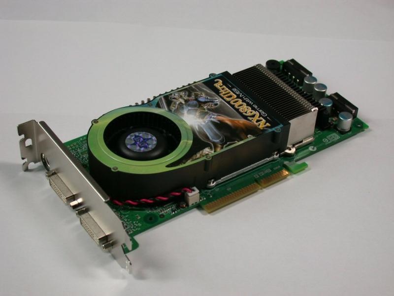

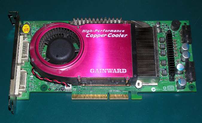

    Można taniej ... Ale skoro kolega chce zasilić konto "krawaciarzy" z firmy komputronik ... Powiem krótko i na temat - niech kolega poszuka na allegro karty GeForce 6800 GT lub Ultra (lepiej), ceny takich używanych kart zaczynają się już od 200 złotych (można wiele zaoszczędzić), gwarantuję koledze, że 6800 GT czy Ultra będą WIELE WYDAJNIESZE od wymienionej przez kolegę karty! (i proszę nie patrzeć na numer, bo to nie ma nic do rzeczy! liczy się wydajność, karty GeForce 6800 GT czy Ultra to bardzo udane konstrukcje, pozwolą się cieszyć doskonałą i płynną grafiką w wielu nowych tytułach! jedyny ich minus - potrzebują naprawdę dobrego zasilacza, 350W ale nie tracer czy jakieś inne produkcje zasilaczopodobne). Niech kolega weźmie moją opinię pod uwagę - według mnie warto w dzisiejszych czasach wydawać każdą, ciężko zarobioną złotówkę możliwie najrozsądniej.
    Przykłady (na te karty Warto zwracać uwagę):
    MSI Nvidia Geforce 6800 Ultra AGP
    Modernizacja sprzętu - jaka grafika, ile pamięci?
    Gainward Power Pack GeForce 6800 Ultra/2600 256 MB DDR3 256 bit AGP

    Hmm no w sumie przekonałes mnie do tego GF 6800 Ultra.
    Tylko mam pytanie czy ona pójdzie na 350W czy trzeba kupic zasilacz 400W?
    I jeszcze jedno czy ta: MSI Nvidia Geforce 6800 Ultra AGP
    ma faktycznie pamiec DDR czy sprzedjący sie pomylił? :|
  • #21 4235316
    ninjafan
    Posty: 300
    Pomógł: 30
    Ocena: 4
    Karta wymaga MARKOWEGO 350W lub nawet 400W jak kolega chce kartę podkręcać.
    Pamięci są DDRIII (łatwo to rozpoznać po taktowaniu).
    Ta karta, choć jest starsza od GF7600GS i jej podobnych
    Jest potworem wydajności na AGP (16potoków ps, 6 vs, do tego 256bitowa architektura szybkiej pamięci DDR3, o takich parametrach GF7600GS może pomarzyć), proszę zwrócić na cenę jaką trzeba było kiedyś zapłacić, by móc cieszyć się jej możliwościami.

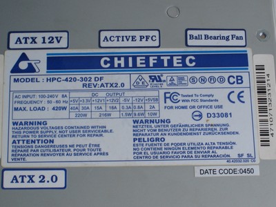

    A odnosnie zasilacza to moze byc np:
    CHIEFTEC 420W Active PFC-ATX 2.0
    Czy polecasz cos innego?

    A 6800 ultra jest tym bardziej złym zakupem, większy pobór prądu (znacznie większy), głośność jak starej ruskiej suszarki, a tylko niewiele (jeśli w ogóle) lepsza od 7600gt lub dobrej wersji 7600gs.
    Poza tym nie zapominaj, że wersja 6 szybciej się starzeje niż 7, a przecież takiej grafiki nie kupuje się do grania w Max Payne tylko w nowe tytuły, typu Colin Dirt, a w tych grach 6800 nawet ultra, dostanie baty.
    A co do zasilacza, no do 6800ultra to byłbym sceptyczny czy to dobry wybór, starawa konstrukcja i do tego używka (2005 rok, o ile widziałem dobrze na naklejce).
    Jak już chcesz ponad 400 zł wydać na grafikę to może wysupłasz jeszcze trochę na zasilacz?

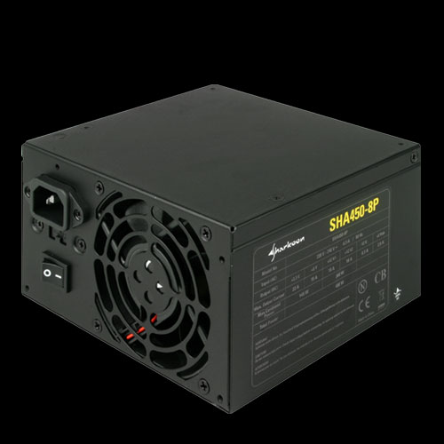

    Uważam, że zasilacz wskazany przez kolegę będzie odpowiedni (jednak można dokonać lepszego wyboru).
    Z całą odpowiedzialnością warto zaopatrzyć się w markowy zasilacz z mocną linią +12V (wł. mocnymi liniami +12V). SHARKOON 450W lepszy od Chiefteca
    To jest tylko przykład markowego (i co ważniejsze dobrego) zakupu, oczywiście można dołożyć więcej pieniędzy i zakupić Tagan'a czy Antec'a.
    :arrow: A 6800 ultra jest tym bardziej złym zakupem, większy pobór prądu (znacznie większy), głośność jak starej ruskiej suszarki, a tylko niewiele (jeśli w ogóle) lepsza od 7600gt lub dobrej wersji 7600gs.
    Poza tym nie zapominaj, że wersja 6 szybciej się starzeje niż 7, a przecież takiej grafiki nie kupuje się do grania w Max Payne tylko w nowe tytuły, typu Colin Dirt, a w tych grach 6800 nawet ultra, dostanie baty. "
    Moim skromnym zdaniem - kolega nie widział na własne oczy co robi stara, dobra Ultra z GeForce'ami serii 7.
    Chcę dodać, że wydajność karty nie mierzy się patrząc na datę produkcji, czy też wprowadzenia modelu na rynek konsumencki.
    Jedynym (i chyba na nawet na "chłopski" rozum) słusznym kryterium jest wydajność konkretnego modelu, stara Ultra zostawia konkurencję w tyle. Co do chłodzenia - nie jest ono aż tak bardzo głośne!
    Dopiero w trybie 3D karta daje o sobie znać cichym, powiedziałbym nawet przyjemnym szmerem. Kolego iron64 proszę na drugi raz przynajmniej 2x (słownie: dwa razy) przemyśleć to co chce kolega napisać.
    Oczywiście Pozdrawiam.
