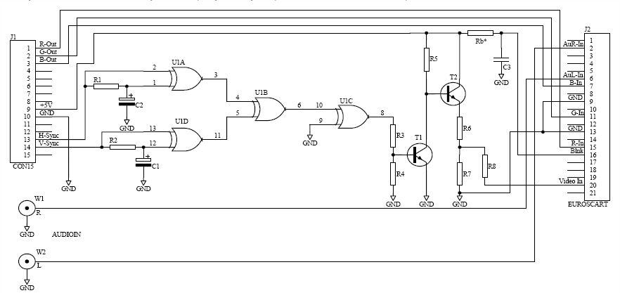

    jestem początkujący w tych sprawach więc prosiłbym o przetłumaczenie poniższego schematu na język polski, tj
    1. Połącz nózkę od VGA nr.12 z nóżką 16 od Eurozłącza
    2. połącz nóżkę 6 z nóżką 12 od ukałdu scalonego
    albo prosze o prostszy schemat :)
    dziękuje i pozdrawiam

    Eurozłącze=Euroscart
    VGA=W tym wypadku Con15
    Układ scalony to 4-ry jednakowe bramki U1A,U1B,U1C,U1D. w jednej obudowie.
    Taka czarna kostka.

    Trzeba jeszcze wiedzieć, że ten konwerter działa tylko z pewnymi trybami VGA = nie nadaje się do niczego.
    Na schemacie wszystko widać, nie widać zasilania układu scalonego pin 14 - +5V; pin 7 - masa

    Tzn. że trzeba użyć / zmusić / sterownik karty graficznej na prace w standarcie TV, tj 720x576 pikseli z przeplotem o częstotliwościach H/V 15.625 kHz / 25Hz. Do tego najczęściej używa się programu Power Strip

    to wiem :D myślałem tylko że to nie zadziałą bo schemat zły :p
    dalej proszę o pomoc przy tym schemacie, albo jakiś bardziej przejrzysty ?
