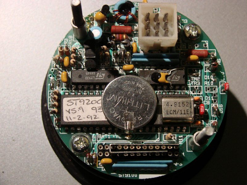

  • #6 5170113
    Walezy80
    Posty: 1
    Mam prośbe, jesli mozna zrobić taki mnożnik częstotliwości to prosiłbym o jakis schemat. Mam pbrotomierz Stack st400 ktory posiada silnik krokowy sterujący wskazówką i ma pare innych opcji(np nieliniowa skala, zapis przebiegu obrotów do 25min itp). Problem w tym ze mam silnik 4 cyl a niestety obrotomierz jest wyskalowany na 8 cylindrów.
    W tej chwili obrotomierz pokazuje polowe obrotow wiec potrzebuje jakis mnoznik czestotliwosci.
    tutaj jest fotka wnętrznosci tego obrotomierza- moze wystarczy cos tutaj wymienic zeby calosc dzialala?
