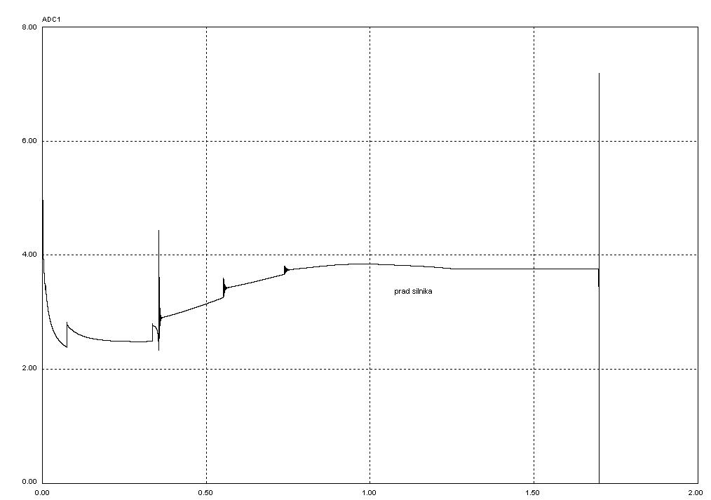

    Nie kumam tylko po co w tym ukladzie regulator pradu. Skoro uklad dziala mi poprawnie z regulatorem predkosci ( samym), po co jest jeszcze regulator pradu? Silnik z dwoma regulatorami rozbiega mi sie nawet z obciazeniem, az w koncu wszystko pada :) ( dobrze ze to tylko symulacja). Czy to mozliwe ze nie potrzebuje regulatora pradu wogole? Przebiegi pradu sa ok z samym regulatorem predkosci.
    pozdrawiam pembuk
    Jesli ktoś może to prosze o komentarz do tych przbiegów.
    Dotycza one pracy ukladu tylko z regulatorem predkosci obrotowej. W trakcie symulacji sa okresowe zmiany predksoci zadanej oraz dodanie i zdjecie obciazenia. Na moje wszystko wyglada ok. A co Wy na to?
    Jak połączyć szeregowo dwa regulatory PI do silnika prądu stałego?

    Szczerze mówiąc mi ten regulator prądu do szczęścia nie byłby potrzebny. Obroty podążają za napięciem, a tacho daje sygnał sprzężenia zwrotnego - wydaje się, że to by wystarczyło.
    Silniki DC są w moich stronach na wymarciu, ale dwa, które oglądałem z bliska, były bardzo "sztywne" - rezystancja zastępcza wirnika była bardzo mała, co powodowało, że przy skokowych zmianach zadanej prędkości obrotowej (na plus) prąd wirnika był bardzo duży i włączało się zabezpieczenie albo ogranicznik prądu. Być może idea regulacji prądu to sposób na ucywilizowanie tych udarów, choć dla mnie jest to "pobijanie kotka za pomocą młotka". Jednak kol. Pixostat potwierdza, że jest to układ znany w praktyce - może jeszcze coś dorzuci do tematu?
