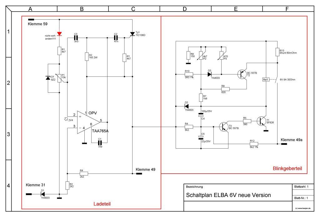

jakie mogą być przyczyny nie działania przerywacza do kierunkowskazów w skuterze simson, typ przerywacza segu 8871.10 przekażnik który powinnien załączać i wyłączać impulsami nie działa tak po podaniu zasilania 6V styki przekażnika na moment zewrzą i odskoczą i nic dalej się nie dzieje. oto schemat tego przerywacza:
