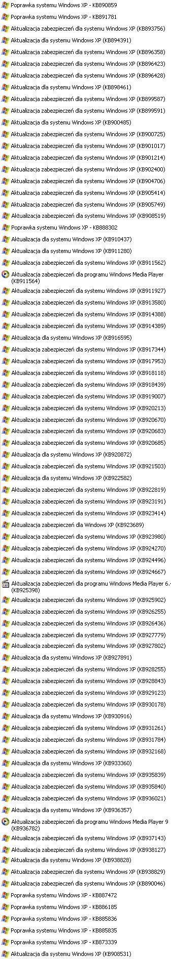

  • #9 4257199
    g0ust
    Posty: 30
    Windows XP
    Wersja 2002
    Service Pack 2
    Zainstalowane poprawki niżej w pliku .jpeg...
    Niebieski ekran 0x1000008e po wymianie karty graficznej - jak naprawić?
  • #10 4258396
    jankolo
    Spoczywaj w Pokoju
    Posty: 32197
    Pomógł: 1792
    Ocena: 587
