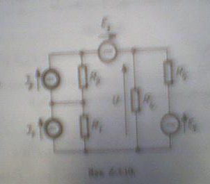

    Czy moze mi ktos wyjasnic co robie zle?
    Mam takie zadanko (uklad w obrazku). Nalezy obliczyc napiecie U, dane:
    J1 = 5mA
    J2 = 10mA
    E3 = 3V
    E5 = 3V
    R1 = 1,8k
    R2 = 1,2k
    R4 = 1k
    R5 = 1,5k
    Zrodla pradowe zamieniam na napieciowe i lacze wszystkie trzy szeregowo (24V), oporniki R1, R2 rowniez szeregowo (3k), no i teraz jest problem po lewej stronie mam dzielnik napiecia z ktorego mi wychodzi ze U = 24 * 1/4 = 6V, po prawej natomiast U = 3V * (1/2.5). Tak wiec napiecie na U wcale nie jest rowne 5V tak jak jest w odpowiedziach. Co robie zle??

    nie mozesz w tym obwodzie zamienic zrodel pradowych na napieciowe:)
    poniewaz tu sa wieksze zaleznosci:)
    Trudno, tu trzeba zastosowac zasade superpozycji od kazdego zrodla - wtedy wyjdzie prawidlowy wynik
    zasada superpozycji - liczymy potencjal w danym wezle bedacy suma wplywow wszystkich zrodel z obwodu (ale tu trzeba dobrze popatrzec)
    takze - beda 4 przypadki, kolejno zrodla pradowe rozwierac a napieciowe zwierac. Trzeba sie troche naliczyc:)

    Hmmm na pewno? W zadaniu pisze "Poslugujac sie metoda zamiany zrodel obliczyc napiecie U..." ? Metoda superpozycji to chyba rozumiem jak by to mozna bylo zrobic. Rozumiem ze nie mozna tych dwoch zrodel pradowych zamienic na napieciowe ze wzgledu na to ze sa polaczone w taki sposob jaki sa. A moze zostawic je w spokoju i policzyc poprostu napiecie na R1 i R2 i z tego wyliczyc? hm hm ;)

    jeżeli z prawej strony nad źródłem napięcia jest rezystor R5 to napięcie szukane wynosi 5V. Zrobiłem to w ten sposób że zamieniłem żródła prądowe na napięciowe a potem skorzystałem z tw Thevenina
    Rt=1k Et= 10V jezeli do tego przyłączysz rezystor R4 to napięcie na nim wyniesie 5V

    Niestety najlepsze na co stac moja kamerke :(. Wrzucam jeszcze nowa fotke, moze jest bardziej czytelna. Te dwa zrodla napieciowe po lewej to J1 i J2 (J1 na dole), oraz odpowiednio oporniki R1 i R2 (R1 na prawo od J1). Pradowe na gorze to E3, dalej opornik rownolegle to R4 i to na nim mamy obliczyc U, dalej jest R5 i E5.

    Zrób tak jak pisałem źródła prądowe zamień na napięciowe. Powstaną źródła E1=J1*R1=9V E2=J2*R2=12V. Następnie z tw Thevenina oblicz parametry zastępcze dwójnika widzianego z zacisków rezystora R4 wynosza one
    Rt=[(R1+R2)*R5]/(R1+R2+R3)=1 om
    Et=E5+[{(E1+E2+E3-E5)*R5}/(R1+R2+R5)]=10 V
    Następnie do tego dwójnika dopinamy rezystor R4 i obliczamy na nim napięcie U=[Et/(Rt+R4)]*R4=5 V

    tez tak mozna, po prostu ty zbytnio uprosciles te zadanie :)

    w tych rozmwiązaniach aż się zakręciłem :) najprościej jak to zrobiłem - zamieniłem te dwa prądowe na napięciowe - otrzymaliśmy w ten sposób 3 napięciwe szeregowo połaczone (E = 24V) i rezystor 3k, ta gałąź jest równolege połaczona z gałęzią ( E5 i R5 ) zamieniasz te żródła ponownie na prądowe i masz układ : dwa prądowe równolegle -w sumie 10mA- i 3 rezystory wuyliczone 1,5k ; 3k oraz R4=1k, po połączeniu tych obliczonych masz 1k i R4), ponownie możesz zamienić na napięciwe i ładnie masz żródło o E=10V i dwa rezystory szeregowo 1k i ten R4=1k i teraz z dzielnika normalnie masz U = 5V.
    nie potrzeba żadnych Theveninów,węzłowych, oczkowych....

    A dlaczego moge sobie tak poprostu polaczyc te dwa rezystory 1,5 i 3 jesli na ich galeziach sa jeszcze inne elementy? Czy to dziala tak samo jakbym te dwa zrodla zamienil na pradowe i polaczyl opory rownolegle?
