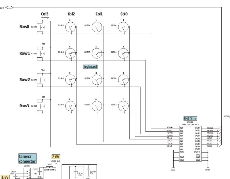

    arcus44
    Posty: 167
    po wygrzaniu flassha 6280 ozylo, jedyny problem to niedzialajacy przycisk ten na 1 klawiaturze , moje pytanie brzmi jak moge dostac sie do gornej klawiatury nie niszczac szyn telefono, mysle i nie wiem jak dobrac sie do tych guzikow.

    mozesz nie miec styku gdzies na zlaczu tasmy no chyba ze glass klawiatury padl ale schematu nie mam wiec nie jestem pwien jak te linie ida
  • #6 4253280
    Edmund GSM
    Posty: 20
    przy zlaczu tasmy flex na plycie masz 4 glassy te 2 z lewej sa od LCD a 2 po prawej sa od klawiatury. Z tego zo pamietam za numeryczna klawiature odpowiada glasik pierwszy z prawej wiec wypadalo by go podmienic i na 99% to pomoze

    Jeżeli nie działa tylko jeden przycisk to może coś sie pod niego dostało. gdyby poleciał glas lub taśma to kilka klawiszy by nie działało. Zostaw glasa w spokoju i taśme również.

    Mu nie chodzi o 1 numeryczna, tylko pierwszy klawisz. I to raczej nie tasma a jak pisze Edmund glass

    zaczne od tego ze telfon byl martwy, po wygrzaniu z fluxem flasha dalo sie sflashowac i wstal, co do niedzialajacego przycisku, chodzi mi o jeden guzik na tej pierwszej klawiaturce dokladniej o przycisk "w prawo" cala reszta dziala,
    po rozebraniu telefonu i wymontowaniu klawiatury z niedzialajacym przyciskiem przetralem styki itp itd nic nie pomoglo

    co do glasa czy mzoe tylko 1 guzik nie dzialac, gdyby on byl uszkodzony? co do tasmy to mzliwe ze akurat 1, czy 2 sciezki sie przerwaly, jeszcze zostaje mozliwosc ze klawiatura jest padnieta, najlepiej gdybym mial 2 taka nokie to wszystko bym sprawdzil,

    Wez mierik i niech kolega Orzel27 podrzuci schemat malej klawiaturki to sobie bez problemu znajdziesz usterke

    Niestety nie mam schematu tej małej płytki, pamiętam że była na niej elektronika pod przylutowanym ekranem. Na początek do sprawdzenia taśma i złącza na niej oraz płytkach.

    tasme sprawdzilem to nie tasma, klawiature tez to nie klawiatura, wygrzalem te glasy po prawej przy gniezdzie od tasmy nie pomoglo, boje sie troche tam mocniej grzac by mi sie nie rozwarstwila plyta.

    podlej fluxem i 380 stopni krotko nadmuch na na 3, dzisiaj taka tym sposobem postawilem z tym ze mi dolna sie zacinala ten 1 z dwoch po prawej jest od gornej 2gi od dolnej
