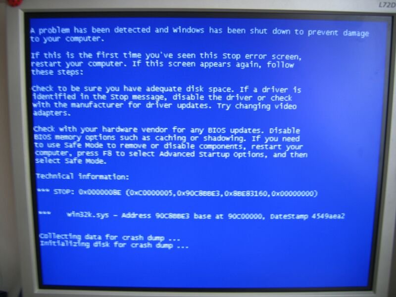

    Trzeba to rozszyforwać. Ale z Twoją pomocą. Zbootuj komputer z Vistą. Klikaj kolejno: START > Prawoklik na Komputer > Właściwości > Zaawansowane ustawienia systemu > Kontynuuj > Na karcie Zaawansowane powinna zainteresować Ciebie taka opcja: Uruchamianie i odzyskiwanie - kliknij na Ustawienia > Ramka Awaria systemu > Odznacz opcję: Automatycznie uruchom ponownie. Zatwierdzasz wszystkie zmiany i zamykasz system. Poczekaj wymaganą ilość czasu, by komputer się 'ochłodził'. Zbootuj komputer z Vistą. Jeżeli zobaczysz Blue screen'y to koniecznie zanotuj informacje z ekranu na kartce papieru i podaj je na forum. Pozdrawiam.

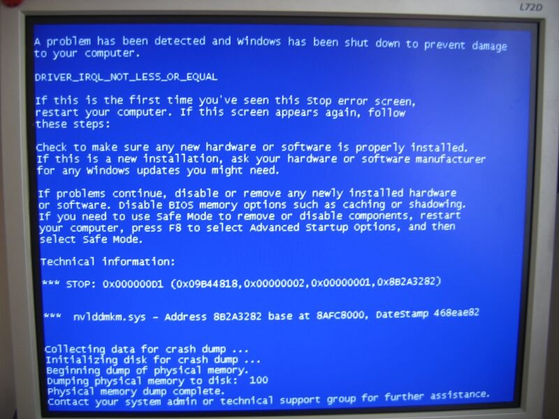

    Oto zdjęcia bluscreenow.
    Zrobiłem tak jak mówiłeś, a ten komunikat po raz pierwszy wyskoczył mi dzis po 5 mniutach pracy.

    1. Zasilacz jest odpowiedni kolego Phoe! Od kiedy w/w procesor zasilany jest z linii +5V? W nowych komputerach liczy się mocna linia +12V!
    2. Vista to najmłodsze okienka na rynku, muszą się jeszcze wiele "nauczyć" (mam na myśli Service Pack'i). Informacje z ekranu wskazują na błędy magistrali systemowej, błędy cache procesora oraz sterownika karty graficznej, pamięci (jednak to mogą być tylko fałszywe alarmy). W zasadzie Vista (choć jest to już produkt końcowy) to ciągle beta - system jest mocno niedopracowany, wysoce niekompatybilny, stąd duża ilość łatek wydawanych przez Microsoft. Jeżeli chcesz mieć Vistę w komputerze - koniecznie włącz aktualizacje automatyczne! (jeżeli system jest piracki - nie martw się, wszystko będzie dobrze). Zastosuj się do moich rad:
    a) Zaktualizuj swój system BIOS od płyty głównej, karty graficznej do najnowszej wersji dostępnej na stronie producenta sprzętu.
    b) Masz za pewne piracką wersję Visty - jak pisałem wyżej - nie martw się. Pobierz zbiór dotychczasowych poprawek w postaci paczki (tzw. autopatcher, czy autoszpachla - jak kto woli) np. stąd: http://www.programs.pl/program,736.html , lub ze strony "producenta" http://autopatcher.com/autopatcher-vista/ .
    c) Sprawdź pamięć pod kątem błędów - www.memtest.org . Możesz również użyć narzędzia wbudowanego w Vistę - włóż płytę instalacyjną i zbootuj z niej komputer. Kliknij opcję napraw - odszukaj narzędzie do sprawdzania pamięci.
    d) Upewnij się, że wszystkie podzespoły pracują na fabrycznych nastawach.
    W razie dalszych problemów możesz liczyć na moją dalszą pomoc. Dobranoc.

    Bios juz dawno zmieniłem stery od grafiki najnowsze, pierwsze co to pamięci sprawdziłem memtestem bez błędu .
    Teraz pobieram autopatcher.
    Wszystko chodzi na fabrycznych nastawach.
    Zainstaluje autopatchera i się zobaczy.
    Na razie dzięki
