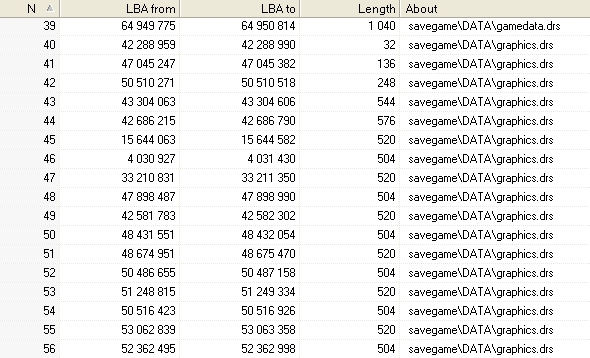

    Witam! Mam dziwną sprawę, gdyż po prostu zniknęły pewne pliki z pewnego folderu na moim dysku. Czy da się sprawdzić jakimś programem które LBA dysku odpowiada danemu folderowi? Wtedy sprawdziłbym czy czasem dane pliki nie znajdują się na bad-sektorach. Żadnym programem typu recovery nie udaje się odnaleźć tych plików. Czy jeśli w miejscu dysku w którym były pliki powstały bad-serktory to pliki skazane są już na straty? Może HDD regeneratorem by się dało to naprawić? Tylko, że on długo skanuje w przypadku większych dysków, także dobrze byłoby wiedzieć jakie LBA dotyczą tych straconych plików. Wtedy można by przeskanować tylko dany obszar LBA.

    Próbowałem odzyskiwać wszystkim czym się da chyba już.. EasyRecovery, PcInspector, GetDataBack itp.. Nie znajduje tych plików po prostu. Od momentu zniknięcia nie zapisywałem nic na dysk. Odłączyłem dysk od komputera a komputer wyłączyłem "na twardo" czyli z gniazdka, żeby czasem Windows nic nie nadpisał podczas zamykania. Po przeskanowaniu Victoria pokazuje bad-sektory w kilku miejscach.. Prawdopodobnie pliki już na straty.. Tylko wciąż nie wiem jak sprawdzić które LBA odpowiada temu folderowi, w którym zniknęły pliki. Wtedy upewniłbym się czy w ich lokalizacji na dysku faktycznie pojawiły się bad-sektory i uniemożliwiły odczyt tych plików.

    Dokładnie o coś takiego mi chodzi

    System plików to NTFS. Jeśli są takie programy to super. Jeśli nie to dobrze byłoby dowiedzieć się jak zrobić to "ręcznie" :-) Hm.. Kiedyś miałem obcykanego asemblera, ale teraz dawno w nim nic nie pisałem. W asemblerze x86 jest przerwanie do odczytu danego sektora dysku (podaje się numer głowicy, cylindra i sektora do odczytu). Jak to zrobić w odwrotną stronę - nie mam zielonego pojęcia.
