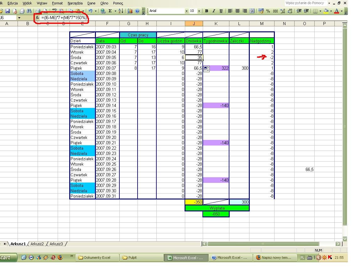

    Jako zadanie miałem stworzyć tabelkę do obliczania pobytu w pracy i zarobków.
    Mam problem ze stworzeniem formuły na obliczenie nadgodzin każda nadgodzina jest liczona za 150% po części mi sie to udało proszę zobaczyć na załączniki wszystko jest ok do czasu gdy praca trwa poniżej 8 godzin.
    Wtedy nadgodziny wychodzą na minus i on mi to źle oblicza bo odejmuje te 2 godziny, ale jako nadgodziny.
    Myślałem jeszcze czy da się zrobić, aby ukrywać liczby ujemne żeby wskazywało np. 0 bo wtedy było by już prosto
    Proszę o pomoc z góry dzięki !

    A co jest wpisane do komórki M6, przypatrz się takiej formule: =JEŻELI(B1-C1<0;0;B1-C1) tą formułę wpisz powiedzmy do komórki D1,albo podeślij cały plik „xls”, będzie łatwiej

    w M6 jest odejmowanie I6-8

    zobacz teraz

    Pomijam całą kwestie ze wypłata jest ujemna:D ( ciekawe ) ale jak to jest ze jak od liczby -350 odejmuje +300 to w wyniku dostaje -650?

    Zawsze mi się wydawało, iż -350-(+300)=-650 :D
    Rozumiem, iż nadgodziny występują tylko wtedy gdy ktoś pracuje powyżej 8 godzin. Jeżeli tak jest to proponuje w komórce m4 taką formułę =JEŻELI(I4>8;I4-8;0) i odpowiednio w dół. W opcjach wyłącz "pokazuj zera" to arkusz będzie bardziej czytelny.
    W komórkach w których wprowadzasz godziny ustaw odpowiedni format bo inaczej będziesz miał kłopot jak ktoś będzie pracował o nieokrągłych godzinach. Zresztą taki sposób wyświetlania godzin wygląda nieprofesjonalnie. Powodzenia

    Seta1 dzięki za pomoc problem rozwiązany. Pozdrawiam :)
