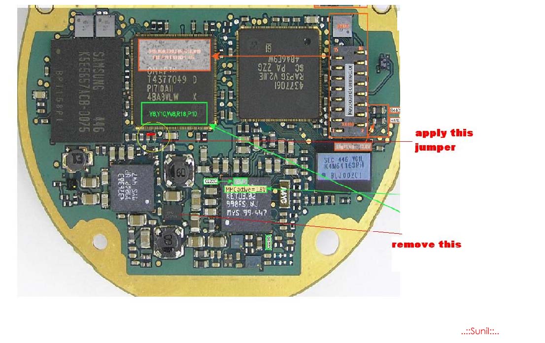

    APE blocks present in flash file but no APE mcu detected in phone. Aborting!
    6630, swieci na bialo. Grzana, myta. Przy flashowaniu wywala powyzszy blad.. Nie idzie tez sformatowac dysku A.
    MCU zczytuje, info tez.

    Wiem, ze temat stary ale mam identyczny komunikat w N95 po upadku podczas flashowania JAF'em. HWK pokazuje product selection mismatch.
    Wczesniej w ogole nie reagowala na flashowanie. Po kapieli i grzaniu calosciowym reaguje na wlacznik i "prawie" daje sie flashowac.

    SMPS podmień i po kłopocie, ewidentny problem z zasilaniem ;)

    A czy bylaby mozliwosc abys przyblizyl mi lokalizacje tego elementu?
    Sciagnalem serwisowke ale nie moge znalezc podanego przez Ciebie elementu.

    sorka, z rozpędu napisałem SMPS zamiast regulatora APE ;)
    Ponizej zaznaczony z komentarzem 'remove this', najlepiej podmienić na sprawny. Jeśli nie masz to wywal go i zrób zworkę tak jak jest pokazane. OMAP dostanie zasilanie to i LCD zacznie wyświetlac ;)

    Z tym, ze ja nie mam problemu z bialym lcd ale telefon nie chce sie flashowac :) Wchodzil w local mode i zrobilem mu full erase ale niestety dalej nie flashuje... Nie jest to tez 6630 ale n95 i do tego 8gb :) wiec z rysunku niewiele moge sie dowiedziec :/
    Niestety nie jestem w stanie znalezc tych elementow, ktore sa zaznaczone na zdjeciu.
