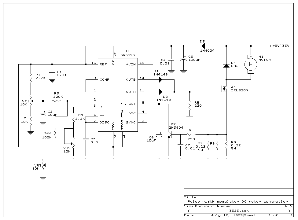

    Na elektrodzie trochę o tym było, a to na zachętę:
    Potrzebuję sterownika silnika prądu stałego Potrzebuję sterownika silnika prądu stałego
