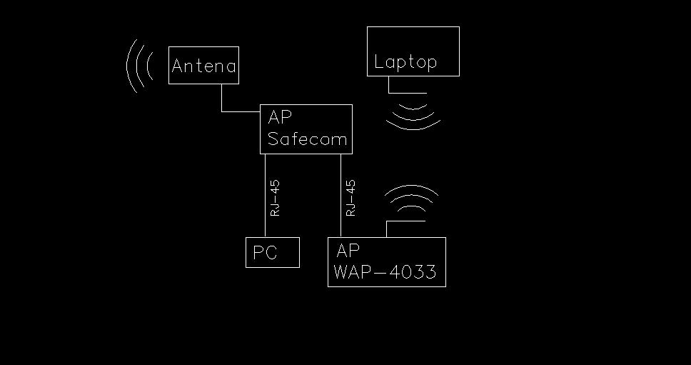

    Obecnie mam internet radiowy który odbieram za pomocą AP Safecom 5400. Ustawiony jest na WISP. Z niego za pomocą skrętki zasilam internetem dwa stacjonarne PC-ty. Wszystko fajno smiga. PC-tą AP przydziela IP przez DHCP. Obecnie dostałem w prezencie AP Planet WAP-4033PE. Ma on mi służyć do ptrzekazywania inetretu przez WI-FI do laptopa. Czy może mi ktoś podpowiedzieć jak mam tego AP skonfigurować żeby mi ta WI-FI na laptopie dawała internet. Z góry wszystkim dziękuję. Rysunek pokazuje schemat.Jak podzielić internet z radiówki na kilka komputerów? AP Linksys z 2 antenami?

    no na logike to wypadaloby go ustawic w trybie ap tj planeta, przydzielajac z puli numerycznej safecoma, recznie wpisujac w planecie,
    napewno powinien byc kabel skrosowany,
    no a jesli chodzi o tani sprzet ktory odbiera i nadaje hmm ograniczone mozliwosci interpoche mial taka opcje ale znow tylko jedno wyjscie lan. choc sprzet stabilny,
    wybierajac ap do odbioru uwzglednij niekompatybilnosc z nadajmikiem providera.to tez istotne bo mozesz kupic sprzet ktory niezadziala wogole.
    a no i smartbridge mial tak tez opcje rowniez jedno wyjscie lan.
    ale skoro masz obecnie w komp stacjonarnym radiowke to mozesz ja pozostawic do laptopa tez radiem a tylko jednego komputera mialbys polaczenie lanem.
    no i nie napisales czy to mialby byc sprzet nowy czy uzywany.

    madcap83 Dzieki za informacje. Sugerujesz AP Safecom połączyć przez RJ-45 kablem skrosowanym z AP Planet a dzlaczego nie zwykłym kablem ?. Nie bardzo zrozumiałem twoją wypwiedź nie jestem zbyt biegły w informatyce więc się nie obraź. AP Safecom jest skonfigurowany i to on odbiera sygnał radiowo od providera. Przesyła mi przez RJ-45 do PC-ta sam przydziela IP bo ma włączony serwer DHCP. Mi głównie chodzi o to jak skonfogurować tego AP Planet żeby go kablem płączyć z AP Safecom. A następnie od AP Planet radiem przesłać internet do laptopa. Tu jest link do tego AP http://www.planet.pl/produkty/sieci_bezprzewo...andardu/wewnetrzne/802_11g_54_mbps/wap_4033pe. Po pierwsze w jakim trybie pracy mam go ustawić. Po drugie jaki IP mam przypisać dla AP Planet skoro mam włączony serwer DHCP na AP Safecom. Po trzecie w jaki sposób mam skonfigurować AP Planet żeby "bezpiecznie" przesyłać internet do Laptopa. Od razu przepraszam za moją "informatczyznę"
