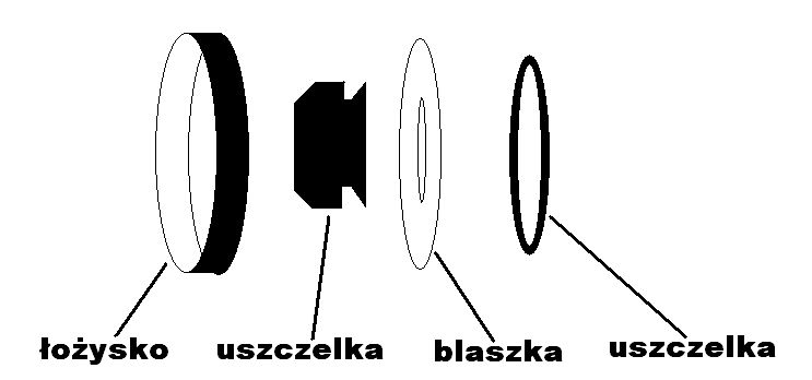

    Rozłożyłem pralkę Whirlpool'a bo brudziła rdzą więc trzeba było wymienic łożysko i mam problem z tym jak złożyć to od strony paska, bo nie było już w środku uszczelki i nie wiem jak je złożyć.
    Załączam rysunek poglądowy z zestawem części które posiadam.
    Wiem jak włozyć uszczelke w kształcie dentki rowerowej ale nie wiem jak tą drugą i czy ona ma być na wałek nasunieta na tą grubszą część i czy do samego końca czy tylko na te mały pierścień i czy ma przechodzić pod tą okrągłą blaszką i którą stroną ma być skierowana do łożyska.
    Proszę o pomoc.
    Z góry dziękuje za wszelkie odpowiedzi.

    Od strony paska to będzie łożysko,blaszka,o ring (uszczelkę cieszą ) a na końcu v-ring 25. Ma być nasunięta do końca na grubszą cześć wałka .v-ring ma być tak jak by na rysunku było koło pasowe po prawej stronie

    Super, dziękuję raz jeszcze Krzyśku, wszystko jest już jasne, dziwi mnie tylko że uszczelka v-ring trąc po tej blaszce nie ściera się, ale ok, nie takie mózgi nad tym myślały :). Jak tylko wróce do domu z pracy, składam i wreszcie wygotuje pościel :P.
