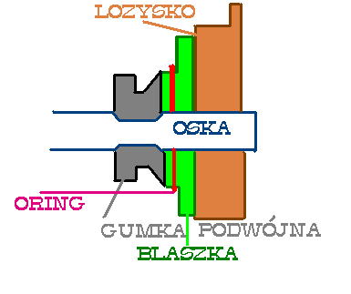

    Niedawno zepsulo mi się w tej pralce łożysko, wymieniłem ale musiałem coś źle założyć bo pralka dość mocno cieknie (od strony przeciwnej do paska).
    Na ośkę nakładam następujące elementy
    -gumkę podwójną
    -blaszkę z oringiem
    -łożysko
    -nakrętkę z podkładką,
    -przykręcam łożysko
    Po tej operacji pralka z początku pierze dobrze, potem jednak zaczyna cieknąć. Gumka (ta podwójna najczęściej się ścina (ale nie zawsze). Powtarzalem to już kilka razy.
    Podczas zdejmowania łożyska prawdopodobnie urwałem jeden z cypelków przytrzymujących blaszkę z oringiem - może to dlatego?
    Może coś źle zakładam ? Może jakąś gumkę zgubiłem ?

    Dziękuję za schemat, niestety nie pomógł mi on.
    Gumka podwójna jest 953-0
    Reszta 910-4
    Ale co z tego?
    Mam pytanie - może gumka powinna być włożona odwrotnie jak na moim obrazku ? Albo tak, żeby blaszka wchodziła pomiędzy dwa grzbiety gumki a nie na dotyk ?

    Pierwsze. V-ring musi wejść w gniazdo u nasady półosi.

    Jeżeli wydłubałeś stary v-ring z siedziska-rowka w którym się znajdował i prawidłowo założyłeś nowy, to nie ma mowy aby nie było OK. Widocznie permanentnie robisz coś źle.

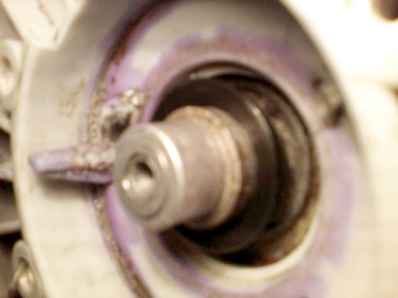

    Pokazuję co robię krok po kroku. No i gdzie ten permanentny błąd?
    Na oko widać jakby usczelka (V-Ring) za bardzo wchodziła w łożysko i blaszkę i przez to się przycinała - tylko nie wiem dlaczego miałoby tak być.
    Kiedy nakładam to metalowe (Fotka 003) to aż przyduszam Vringa. Rowek w ośce jest aż na linii tego metalowego.
    Na początku nie widziałem gdzie jest łożysko i otwierałem bęben (może tam coś brakuje co powoduje, że ośka wychodzi za bardzo na zewnątrz tyle, że na schemacie niczego nie widzę co by tam mogło wypaść.

    V-ring ma być wciśnięty do końca osi, do samej tarczy alu.

    Jeśli tak jak na zdj.4 ośka bębna jest wciągnięta w łożysko za mało to woda musi Ci lecieć :cry:. Prawdopodobnie albo krzywo, albo za mało wciągasz bęben w łożysko.

    Nie jest tak. Później się wszystko dociąga śrubą (tą na środku, fotka5). Na fotce4 łożysko nie dochodzi bo jakby uszczelka jest za bardzo na zewnątrz i nie daje wejść do końca blaszce (fotka3) i łożysku, ale później jak już wkręci się śrubę do końca na siłę dochodzi. Tyle, ze efekt jest taki, że v-ring który powinien być "stożkiem" jest spłaszczony w wyniku ścisku i wyrabia sie na środku co zaznaczyłem czerwoną obwódką na jednym z wcześniejszych obrazków.
    Jeżeli jednak spróbuję włożyć v-ring nie w rowek tylko przy samym bębnie luzu jest zbyt dużo.

    A stare łożysko wyszło w całości? Czy przypadkiem blaszka ślizgu nie jest wygięta? Czoło powinno być płaskie - niestety, jakość zdjęć nie pozwala na dokładniejsza diagnozę.

    Właśnie ta - na zdjęciu wygląda jakby była wygięta.

    Był mechanik i stwierdził, że wtedy kiedy łożysko padło ośka musiała wyrobić otwór i dlatego teraz nie daje się go uszczelnić klasycznie. Dowalił silikonu bez gwarancji, że to zda egzamin.

    Nie wiem , czy temat jest jeszcze aktualny i czy autor jest jeden , czy dwóch ( inne " nicki " ) , ale na pierwszym zdjęciu widać rowek ( podtarcie osi na skutek luzu uszkodzonego łożyska ) , którego być nie powinno , a V-ring ma dojść aż do podstawy osi ( półwałka ) i jego podstawa ma wejść w ( wcześniej oczyszczoną ) rynienkę u podstawy tej osi , a nie w rowek wytarty przez poprzednią blaszkę . Jeśli oczyści się tę rynienkę , lekko posmaruje butaprenem i po przepchnięciu przez rowek umieści V-ring w rynience ( można podociskać do okoła aż klej nieco wyschnie ) powinno trzymać , jakby nie było uszkodzenia osi ( właściwie półwałka ).

    Dokładnie tak jak pisał kolega wcześniej - jeśli powstaje rowek na osi bębna to wycina go ta właśnie blaszka - na skutek użytkowania pralki z łożyskami bez kulek (na hardkora). Nie ma się co łudzić że plastikowe gniazdo łożyskowania wytrzyma takie traktowanie.
