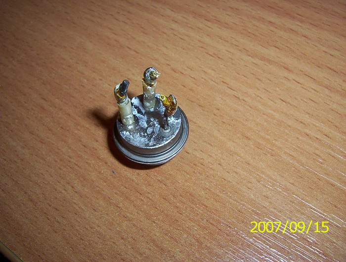

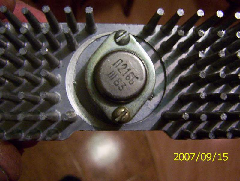

    Prosze napiszcie co to za element - podejrzewam że tranzystor ale szukam i nic nie umiem znaleść - te chole... ruskie bukwy
    potrzebuje oznaczenie wyprowadzeń i zamiennik (no zamiemnnika to juz sam poszukam) jak tylko bedę wiedział co to :)
    z góry dziękuję!

    wzagra znasz może wyprowadzenia bo nie umiem datasheet'a znaleść :(
    Identyfikacja rosyjskiego tranzystora - oznaczenia i wyprowadzenia
    Mierzę to pieruństwo i albo źle mierzę albo jest uszkodzone - jak to pomierzyć?

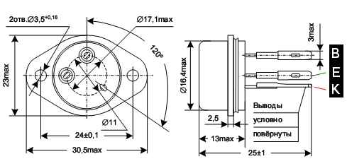

    ..a proszę ;)

    Nie wiem skąd to "wyczarowałeś" ale pomogłeś mi bardzo. Dziękuję!
