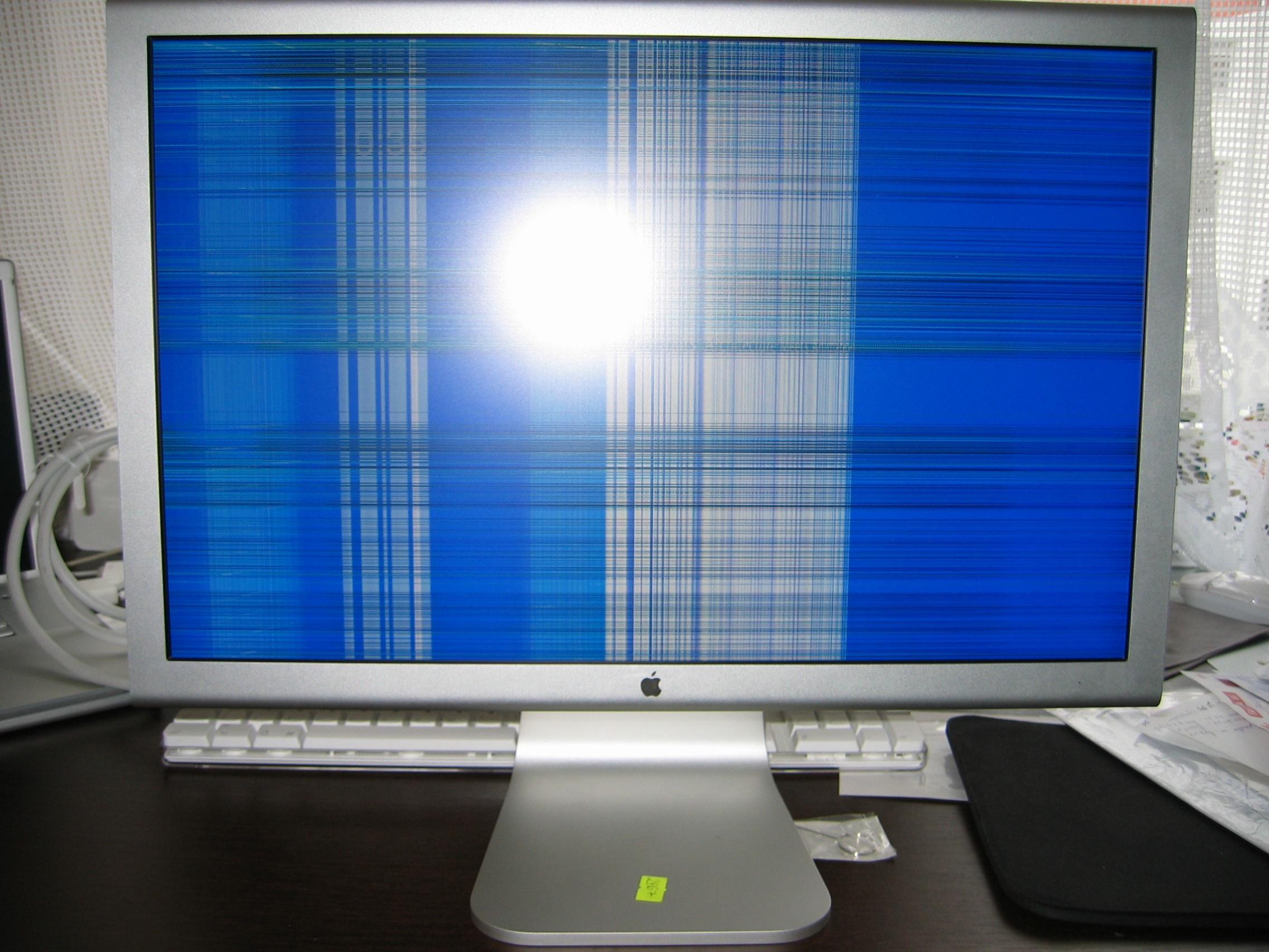

    witam,
    mam uszkodzony monitor Apple Cinema Display 20", ponoć się to stało w transporcie. Na początku wszystko jest z nim ok a z czasem pojawiają się paski i ustępują jednak im monitor dłużej działa tym częstsze są paski aż w końcu są one same...
    mam prośbę o diagnozę usterki lub informacje gdzie by to można w Krakowie zdiagnozoać by nie zepsuł go ktoś do końca?

    Wygląda to na uszkodzenie matrycy.
    Ale jak to się stało w transporcie to proponuję przelutować gorącym powietrzem całą płytkę z elektroniką tam gdzie jest procesor.
    Ale i tak stawiam, że to wina matrycy.

    nie mam takich mozliwości lutowania... ale z tego co widzę to raczej naprawa będzie nieopłacalna skoro to wina matrycy bo pewnie się takiej nie dokupi... jutro bede miał mozliwość zrobienia zdjęć usterki to moze cos rozjaśni problem
    w załaczniku obraz matrycy z paskami
    • Apple Cinema Display 20" LCD - paski na ekranie paski.jpg (378.84 KB) Musisz być zalogowany, aby pobrać ten załącznik.

    dotarł do mnie ten Monitor i po włączeniu dziala jakieś 10 minut bez problemu później natomiast pojawiaja sie paski jak na załączniku... rozkrecilem go i przeczyscilem wszystkie wtyczki etc
    jednak to nic nie dalo - jedyne co zaobserwowalem to źe jak się go stuka lekko palcami w elektronikę to się poprawia ten efekt
    proszę o pomoc w naprawie tej usterki lub namiar na serwis który moźemi pomóc
    pozdrawiam,
    Andrzej

    Jezeli stukasz w elektronike i sie poprawia to znak ze sa na plycie zimne luty.Jezeli nie masz mozliwosci przelutowania to zwroc sie do najblizszego zakladu elektronicznego aby Ci to wykonali.Najlepiej zeby to bylo zrobione lutownica na powietrze bo usterka moze byc w zlym kontakcie ukladu scalonego(scalera lub procesora).Taka usluga nie jest droga.

    w takim razie poszukam w Krakowie takiego miejsca... a gdyby ktos z Krakowa znał takie miejsce to proszę o kontakt - spróbujemy takiego posunięcia...
    generalnie po aplikacji sprężonego powietrza i postukania chodził prawie godzinę i teraz gdy się zmienia obraz i sie postuka w niego to się stabilizuje wiec wygląda, ze to wina czegoś takiego..

    witam,
    najlepsze jest to ze po przeczyszczeniu i kilku godzinach odpoczynku dla monitora :) zaczął działać bez problemowo... nic mu się nie dzieje!! ;) nie wiem czy to przypadek - na razie testuje go drugi dzień i działa...
    pozdr, i uważam temat za zamknięty
