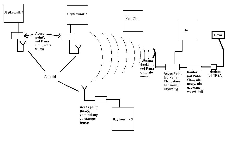

    Problem jest dosc trudny do wytłumaczenia, bo w sumie jest nie jeden tylko kilka problemów :/ Najpierw moze wyjasnie od czego sie wszystko zaczęło. W zeszłym roku ja i 4 moich sasiadow postanowilismy zalozyc sobie "neta". Jeden z nich, Pan W., ktorego w dalszej czesci posta bede nazywał Panem Ch... (od pewnej części ciała mężczyzny) niby wszystko wiedział na temat sieci, to on miał o wszystko zadbać, wszystko konfigurować itd. Jednak sprzet ktory załatwił Pan Ch... był używany i jak to się zwykło mawiać "lipny", czesto sie zawieszał i zawiesza do tej pory. Za ten sprzet mu zaplacilismy bo niby go z allegro zamawiał. Skad go miał to juz w sumie nie istotne, ale zapewne nas naciągnął na kase, tak czy siak jeszcze na tym zarobił :D Pozniej cos to wszystko nie działało tak jak miało działać, co chwile komuś przerywało połączenie, tu znowu pingi duze, tu raz działa, raz nie działa itd... Po prostu jaja :D W końcu Pan Ch... sie zdenerwował i powiedział robcie sobie sami, mnie to juz nic nie interesi i zrezygnował z korzystania. Taki Pan Ch... z niego :/
    Łącze to 1Mb DSL, przyłącze znajduje się u mnie w domu, do reszty abonentów sygnał jest przesyłany drogą radiową.
    Zamieszczam schemat całej sieci do ułatwienia.
    Jakie kable sieciowe wybrać do domowej sieci LAN dla kilku sąsiadów?
    Pytanie... Jakimi kablami mają być połączone ze sobą router-modem, router-acces point, acces point-moj komputer? Chodzi o to ktory z nich ma być skrosowany a ktory nie, tak zeby sieć i internet działały, reszte pytań pozniej, a bedzie ich nie mało bo jesteśmy niestety "zieloni" w tym temacie :/

    Jak się domyślam router jest z wbudowanym switchem 4-portowym. Najlepiej zamiast w AP wepnij siebie do routera.
    Jeśli chodzi o kable to jest taka zasada: 2 takie same urządzenia - kabel krosowany, różne - kabel prosty. Dziś większość urządzeń ma autodetekcję, czyli nie trzeba nad tym myśleć.

    Kabelki zwykle potrzebne są proste, a obecne urządzenia same rozpoznają, więc działają na obu typach zarobienia końcówek.

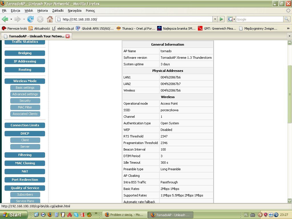

    chodzi glownie o to, zeby lacze bylo dzielone w zaleznosci ile osob korzysta w danym momencie. Czyli gdy np. jest jedna osoba to ma całe lacze do siebie, natomiast gdy 2 to zeby maksymalnie kazdy z nich mogl "zająć" te ok 500k, gdy wszyscy tj. aktualnie 4 osoby - 250k maksymalnie/jednego uzytkownika. Moze dla ulatwienia pokaze screena jak to wszystko wyglada wchodzac na router.
    czesc pierwsza:
    i czesc druga:
    Podział to jedna sprawa, a druga jest taka... skoro kazdy ma u siebie w domu ap, to jak zrobic zeby router tylko je akcepotwal do sieci. Zapewne trzeba wpisac ich mac adresy zeby wszystko dzialalo prawidlowo, problem tylko gdzie je wpisac?

    W ustawieniach WiFi załącz kontrolę adresów MAC i wpisz tylko swoje jako autoryzowane.

    No chłopacy - tornado macie wiec wszystko jest. kwestia tylko ustawienia tego.
    http://ap.wisp.pl/?page=qos
    Tu są przykładowe ustawienia. Wzorując się na nich możecie sobie to spokojnie ustawić.
    Wireless Mode -> Mac Filter
    wpisujesz MACki i dajesz że te wpisane mają dostęp ( Allowed ).
    aa - MACki to tylko zabezpieczenie podstawowe ( np. żeby się ktoś przypadkiem nie podłączył jak z lapkiem będzie w pobliżu ). Dla całkowitego spokoju i bezpieczeństwa trzeba by włączyć szyfrowanie ( np. WPA-AES ) byle nie WEP :)

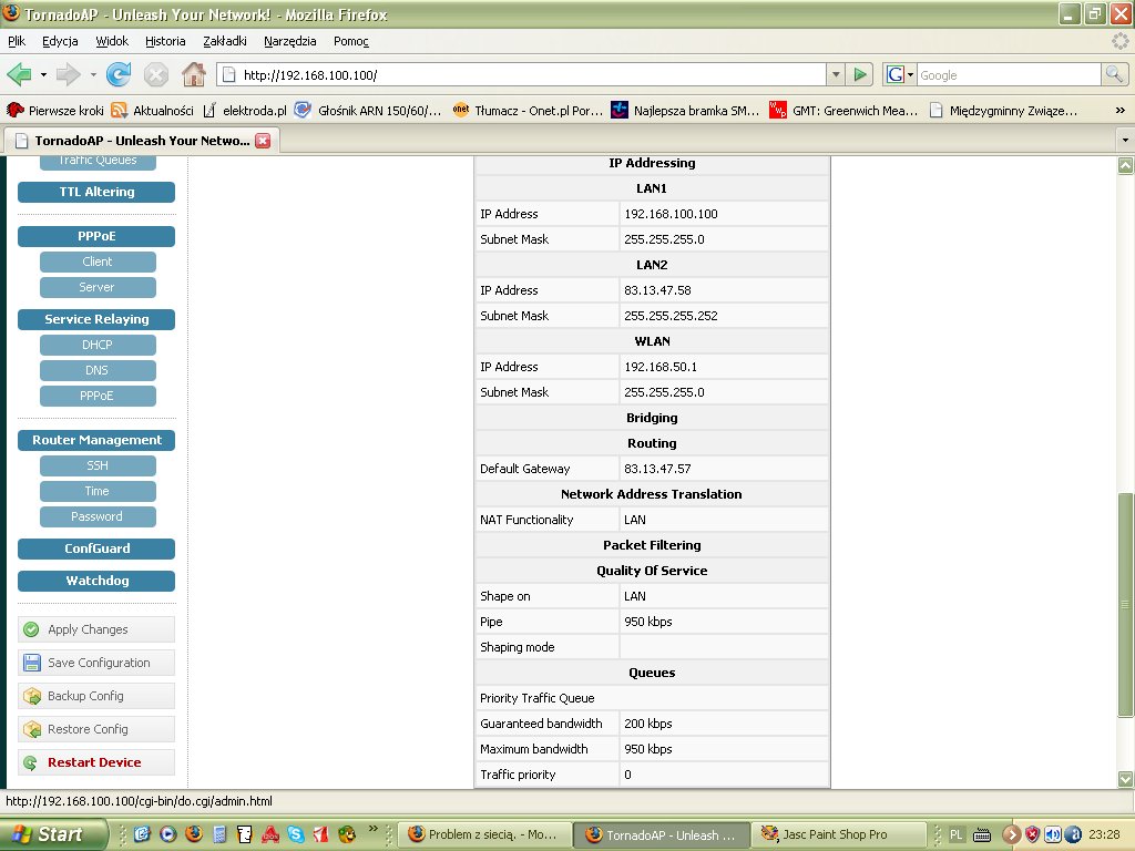

    Czy tornado umożliwa jakies inne szyforawnie poza wep 64 i 128b? bo wydaje mi sie ze innej mozliwosci nie ma ;/
    aaa i jeszcze jedno... postanowilismy wyebac tego starego ap i posostac przy samym ovislink'u. Problem tylko jest tego typu... zapewne trzeba w ip adressing powpisywać wszystko inaczej. Pytanie tylko jak? W linku ktory podałeś pisze tylko... "Żaden problem - Internet możesz odebrać przez WDS lub podłączyć kablem (np. łącze typu Internet DSL TP), odpowiednio skonfigurować interfejsy i gotowe!" hehe no jasne... tylko co sie kryje pod tajemniczym sformułowaniem "odpowiednio skonfigurować interfejsy i gotowe!" :D :D bo niestety po odłączeniu tego starego ap radiówka nie działa, a mi (po kablu) działa tylko przez chwilke :/
    Załączam screena jak wczesniej były ip powpisywane, czy ktoś by mógł doradzić jak to ma być skonfigurowane?
