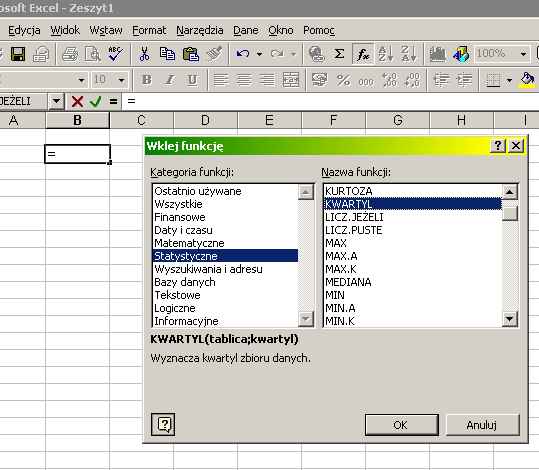

    Witam, czy mógłby mi ktoś pomoc (wyjaśnić) w jaki sposób i gdzie mogę znaleźć funkcje lub opcje w Excelu 2007, które będą wykonywać poniższe rzeczy?
    Chodzi o:
    - skonstruowanie stosownego szeregu statystycznego przedziałowego
    - skontruowanie histogramu
    - wyznaczenie miar położenia (średnia arytmetyczna, mediana, kwartyle),
    - wyznaczenie miar roproszenia (odchylenie standardowe, przeciętne, ćwiartkowe).
    Dziękuje.

    Menu/Wstaw/ Funkcja ( wybieraj z listy funkcji)
    Reszte niestety musi załatwić twoja głowka.

    .. a ja załączę obrazek ;)
    Excel 2007 - jak stworzyć histogram i obliczyć miary statystyczne?

    Funkcja ma argumenty które nalezy podać poprzez podanie wspólrzędnych komórek (A2; C5; G99 itp)
    w deklarowanych komórkach muszą być żądane liczby.
    Poćwicz na prostych funkcjach.
    1)wpisz w dowolne pola liczby;
    2) ustaw sie kursorem na inne wolne pole
    3) wstaw wybrana funkcję i określ jej argumenty
    4) naciśnij Enter a zobaczysz wynik

    Kolega tu mówi o poważniejszych rzeczach niż "zwykłe" funkcje excela.
    Te rzeczy (statystyki, histogramy, regresje, korelacje itd) znajdziesz w menu Narzędzie - Analiza danych ...
    Ale bez przygotowania (nawet minimalnego) nie będziesz pewny efektu.
    Proponuje przejrzeć wykłady.
