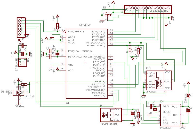

    nie mogę nigdzie znaleźć jak odczytać zawartość pamięci eeprom 24C02/04/16/64.
    Interesuje mnie odczyt i wyświetlenie zawartości na lcd 2*16, przewijanie(góra, dół, pauza).

    Zrobiłem takie coś, ale nie działa ;/

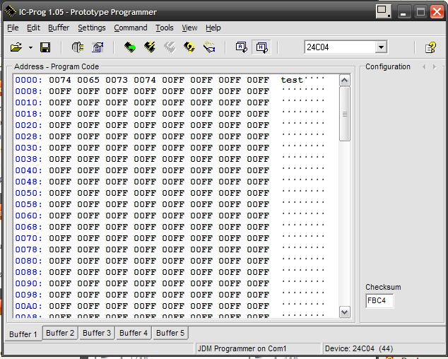

    Eeprom programuje przez komputer oddzielnym programatorem i chcę aby tylko była wyświetlana jego zawartość.

    To wytłumacz mi łaskawco , dlaczego w kodzie (post , który skopiowałem)masz
    Config Sda = Portd.5
    Config Scl = Portd.7
    a na schemacie Portc.4 i Portc.5 :?:
    Zmień przypisy i sprawdź :)

    $regfile = "m8def.dat"
    $crystal = 8000000
    Config Lcd = 16 * 2
    Config Lcdpin = Pin , Db4 = Portc.2 , Db5 = Portc.3 , Db6 = Portb.2 , Db7 = Portb.1 , E = Pinc.1 , Rs = Pinc.0
    Config Sda = Portc.4
    Config Scl = Portc.5
    'zapis i odczyt danych z eeprom
    Dim A As Byte
    Const Adresw = 160                                          'adres do zapisu eeprom 24c64
    Const Adresr = 161                                          'adres do odczytu eeprom 24c64
    'odczyt eeprom
    I2cstart                                                    'warunek startu
    I2cwbyte Adresw                                             'zaadresujemy urządzenie
    I2cwbyte 1                                                  'wyślij adres komórki eeprom
    I2cwbyte Adresr                                             'adresujemy eeprom do odczytu
    I2crbyte A                                                  'odczyt komórki pamięci, nack oznacza, że nie będzie następnego odczytu
    I2cstop
    Cls                                                         'warunek stopu
    Lcd ; A
    End
    Na wyświetlaczu 0. Co jest nie tak?

    Korzystam z 24C04.
    Programuje ic-prog'iem.

    Zmieniłem tylko config scl i sda.
    Czyta z eeprom ale cyfry tzn nie zmienia tego na litery.

    Musisz ty zamienić na litere. Każdemu znakowi odpowiada wartość z zakresu 0-255 więc ci będzie zawsze zwracał wartość liczbową danego znaku.
  • #29 4341695
    Ficu
    Posty: 1991
    Pomógł: 107
    Ocena: 48
    Czyli jak?
