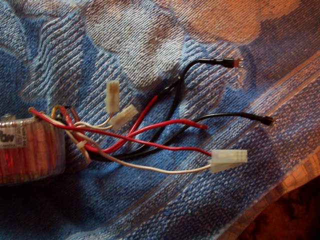

    Witam mam małe pytanko posiadam trafo od upsa i nie mam pojęcia do których przewodów podłaczyć 230v prosze o pomoc

    Sugerowałbym się tymi dwoma (biały i czerwony) cieńszymi i dłuższymi zakończonymi złączką z osłoną. Masz autotransformator?

    Próbowałem podłaczyć sie pod jedną pare czarny z czerwonym ale nie dośc ze wywalił mi korek w domu to na dodatek miałem własnie podpiety miernik pod najdłuzsze przewody z kostką biało czerwony i miernik szlag trafił co ważne zapytanko czy te trafo bedzie dobre do zasilania zasilacza od cb??

    Myślę, ze to jest normalne trafo sieciowe toroidalne.Tak na pewno jest. Cieńszą pare (biały+czerwony)podepnij do sieci a grubsze (czerwone+czarne ) to wyjscie bedzie.

    A ja myślę, że niepotrzebnie kombinujecie z odgadywaniem kolorów i grubości przewodów (izolacji). Nie prościej wziąć omomierz i pomierzyć rezystancję uzwojeń? Wtórne uzwojenie (podłączane do sieci) będzie miało większy opór. Może się też zdarzyć, że dwa uzwojenia będą miały identyczny opór a jednocześnie dużo większy niż pozostałe, wtedy te uzwojenia należy połączyć szeregowo (może to być trafo z możliwością zasilania ze 110V). Nawet najprostszy miernik dużo pomaga w rozwiązywaniu przedstawionych problemów.

    Udało mi się podłaczyć zasilanie tak jak koledzy mówiliscie pod najdłuższe przewody biały z czerwonym tylko teraz mam inny problem są dwie pary czarno czerwonych każda para daje po 8 volt czy mozna je łaczyć ze sobą a jeżeli tak to który do którego ?? bo jest jeszcze jedna para biało biały która daje 16 volt ale bardzo słabe po wyprostowaniu prądu przy obciąrzeniu około 2 amper napiecie zmienne spada z 16v do 8.

    Na początek sprawdź omomieżem, które uzwojenia są indywidualne, bo podczas pracy obciązone samym multimetrem cuda się pokazują. Jak masz dwa osobne uzwojenia to możesz je połączyć w szereg dla uzyskania wyższego napięcia i tu masz dwie możliwości; jak połączysz je w fazie to napięcia się dodadzą - i oto zapewne chodzi - a jak w przeciw fazie to się odejmą. Jak po połączeniu miernik nie pokaże nic interesujacego na skrajnych wyjściach to poprostu zamień końca któregoś uzwojenia.
    To uzwojenie może być tylko jakimś pomocniczym, od którego nie wymaga się dużej wydajności, np do zasilania źródłą referencyjnego, sterownika, który sam z siebie dużo nie potrzebuje czy nawet jakiegoś układu wskaźnika/miernika. Z tego co piszesz to zdrowo obciążyłeś to uzwojenie. Niestety strona producenta trafa jakaś niedostępna jest to narazie nie można za dużo powiedzieć o każdym z uzwojeń.
