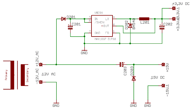

    Mam pytanie, czy tak rozwiązane zasilanie będzie odpowiednie?

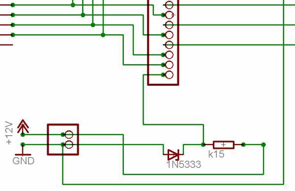

    Potrzebuję zasilania do elektroniki +3V3, do żarzenia lampy ( IW-18 ) również +3V3, natomiast do sterowania segmentami lampy +15V.
    Jako pierwowzór zasilania skorzystałem z tego schematu.
    Opis podłączenia lampy znajduje się tutaj.
    Swój segment zasilania ograniczyłem tylko do napięcia +15V oraz zmieniłem stabilizator na MAX1837 z ustawionym wyjściem na +3V3.
    • Czy zasilanie lampy VFD IW-18 i elektroniki +3V3 z MAX1837 jest poprawne? zasilanie.gif (13.39 KB) Musisz być zalogowany, aby pobrać ten załącznik.

    musisz uwzględnić że "żarzenie" pobiera dość duży prąd , czy ten max to wytrzyma ? czy nie łatwiej będzie ci uzyskać napięcie do żarzenia z dzielnika (dioda zenera + rezystor) ?
    zenerke i rezystor musisz dobrać eksperymentalnie , pamiętaj że dioda i rezystorek muszą być przynajmniej 2-5 wat

    Według tego co jest podane na forum, dla jednej lampy i elektroniki powinien wystarczyć.
    Wydajność prądowa MAX'a to 250mA. Prąd żarzenia lampy jest poniżej 100mA (73-93mA).
    Wyświetlacze VFD IW-18
    Dodatkowo:
    - procesor ADuC845 11mA,
    - zegar rtc DS3232 0,2mA,
    - sterowanie vfd MAX6920 3x 2mA,
    - switch debouncer MAX6818 max 8mA.
    Czy przy wykorzystaniu dwóch lamp IW-18 lepiej zastosować oddzielnego MAX'a dla nich?
    Miejsca na płytce jeszcze sporo, a nic więcej właściwie na niej nie będzie i układy MAX1837 posiadam.
    Teoretycznie maksymalny pobór prądu dla całości wychodzi ok 225mA - nadal poniżej możliwości pojedynczego MAX1837.
    Aha, jeszcze w planach buzzer (nie mam pojęcia jaki - jeszcze nie posiadam)
    i może podświetlenie diodowe (jeśli będzie potrzeba).

    nie jestem ekspertem ale myślę że powinieneś zasilić maksa niższym napięciem niż te 12v .
    w niektórych moich układach z lampami vfd mam stabilizatory na 12 i 5 V , żarzenie robię przez dzielnik (zener+opornik) i stabilizator 7812 jest dość gorący

    nie jestem ekspertem ale myślę że powinieneś zasilić maksa niższym napięciem niż te 12v.
    układ akceptuje napięcia zasilania z przedziału 4,5-24V więc te 12V nie powinno być to problemem.
    7812 jest regulatorem napięcia, natomiat max1837 jest converterem napięcia step-down .
    Według mnie różnica występuje w sposobie pracy (ciągły / impulsowy), a co z tym idzie - wydzielaną energią i ciepłem.
    I wydaje mi się, że z temperaturą nie powinno być problemu.
    Odnośnie Twojego sposobu zasilania.
    Napięcie zasilania vfd jest napięciem na diodzie Zenner'a,
    a rezystor należy tak dobrać, aby płynący prąd nie powodował jego przegrzania (odpowiedni wataż).
    Dobrze rozumiem?
    Jednak, z założenia, całość ma być w technologii SMD i nie wiem czy znajdę odpowiednie rezystory do zastosowania Twojej metody.
    Jeśli jest lepsze rozwiązanie, "nie grzejące się" oraz z możliwością zastosowania elemetów smd, to słucham propozycji.

    niestety moja metoda jest "gorąca" , może zmontuj tego maxa w pająku podłącz i zobaczysz czy się nada .
    z tego co wiem przy długich lampach vfd stosuje się zmienne napięcie żarzenia więc jeśli masz tylko taką możliwość warto byłoby się nad tym zastanowić
