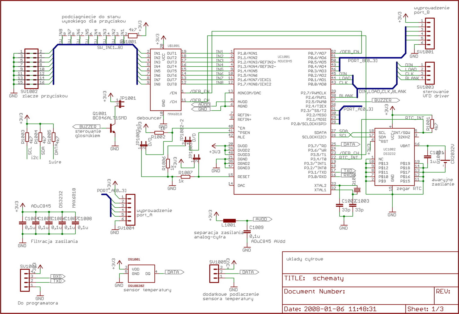

    Właśnie kończę projektowanie zegara na VFD składającego się z dwóch lamp IW-18. Konstrukcja oparta na opracowaniu ivanek89.
    Sercem zegara jest ADuC845 (przyzwyczajenie do '51).
    Do sterowania zegarem przeznaczone będzie 8 przycisków.
    Dokładność odmierzania czasu przerzucona jest na zegar RTC Maxima DS3232.
    Będzie pomiar temperatury, zarówno wewnątrz zegara, jak poza obudową przy wykorzystaniu DS18B20 (jeden w technologii SMT, drugi THT).
    Będzie również sygnalizacja dźwiękowa na głośniczku komputerowym (PC Speaker).

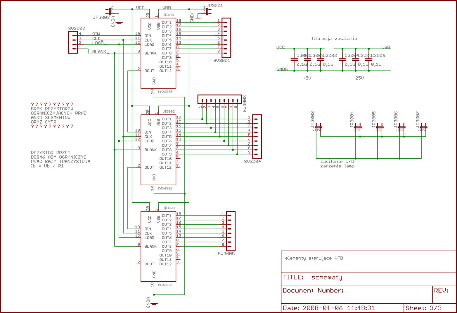

    Sterowanie lampami poprzez trzy układy MAX6920.

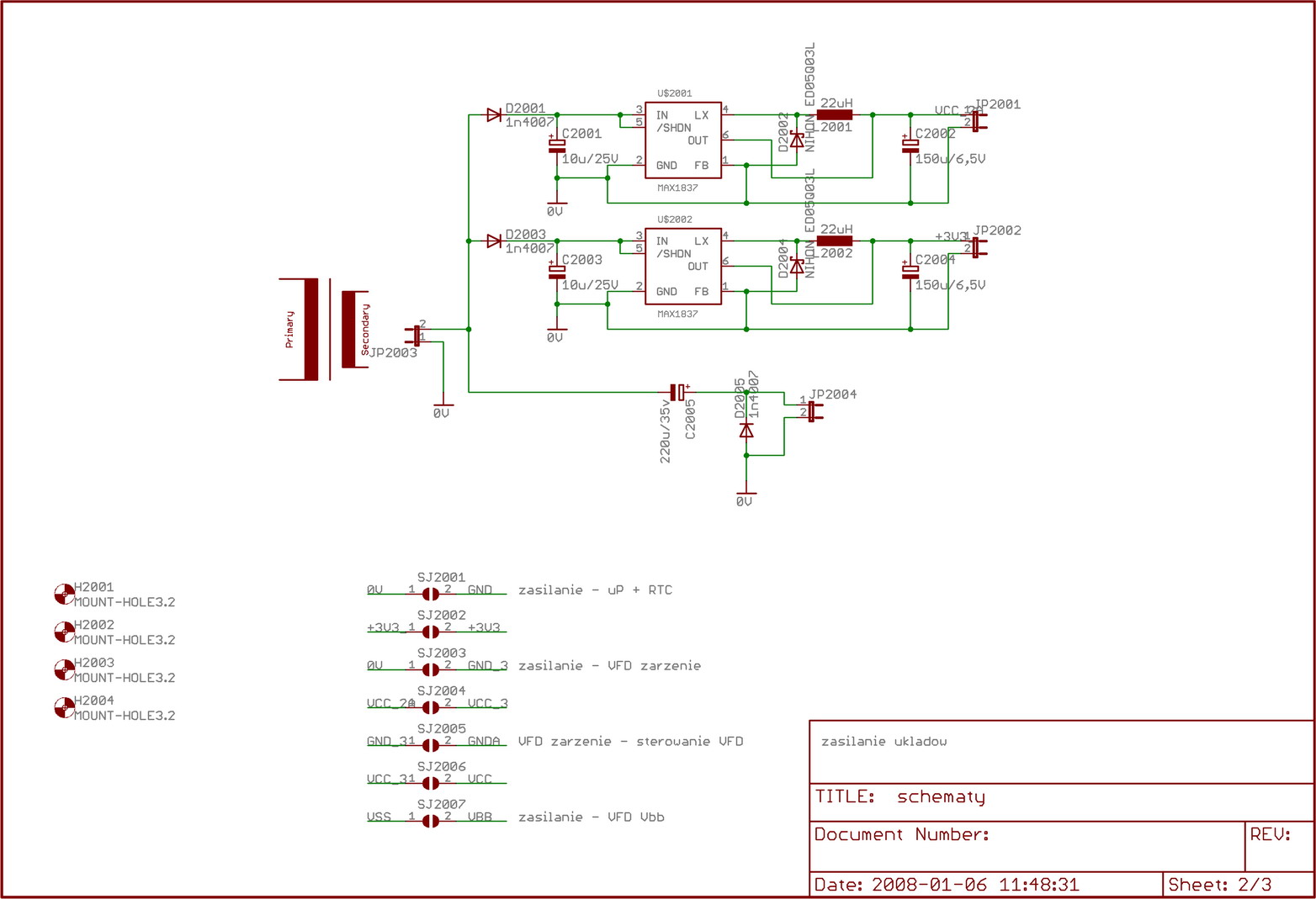

    Zasilanie z transformatora 220VAC/12VAC.
    Napięcie 3V3 uzyskiwane z dwóch MAX1837 (tylko 250mA na układ). Praca impulsowa, więc nie powinny się grzać jak 79xx.
    Napięcie anod i segmentów ok 15V, uzyskane na podstawie schematu ivanek89.
    Zasilania poszczególnych 'sekcji' nie są ze sobą połączone.
    Aby było zasilanie, należy zewrzeć pady SMD.
    Poniżej zamieszczam schemat.
    Zegar VFD na 2x IW-18 - jak zasilić lampy i układy MAX6920? Zegar VFD na 2x IW-18 - jak zasilić lampy i układy MAX6920? Zegar VFD na 2x IW-18 - jak zasilić lampy i układy MAX6920?
    Lampy są sterowane jednocześnie, to znaczy zapalane są te same cyfry w obu lampach w tym samym momencie.
    Oczywiście w obu lampach można zapalić inne segmenty.
    Dodatkowo poprzez linię BLANK można sterować wypełnieniem.
    Zastanawiam się tylko, czy na pewno wszystko jest dobrze podłączone
    oraz czy przy zastosowaniu MAX6920 wymagane jest zasilanie segmentów i cyfr poprzez rezystory 68k.
    Przede wszystkim, proszę o zwrócenie uwagi na te rezystory 68k i przy okazji inne sugestie.
    Wszystkie elementy do budowy już posiadam.
    Brakuje tylko pewnego schematu, płytki i ... wsadu.

    Wyglada ok :) ale zastanawia mnie jedno..
    Ja zrobił bym inaczej zasilacz.. zasilil bym wszystko z 5V na elektronike dioda prostownicza w szereg z grzejnikiem a anodowe na jakiejs prostej przetworniczce dajacej okolo 30V. Przetwornicą mugłby sterowac uC i miałbys regolacje jasnosci..
    Co do sterowania lampą wystarcza 2 x ULN2003 i garść rezystorów 68k :)
