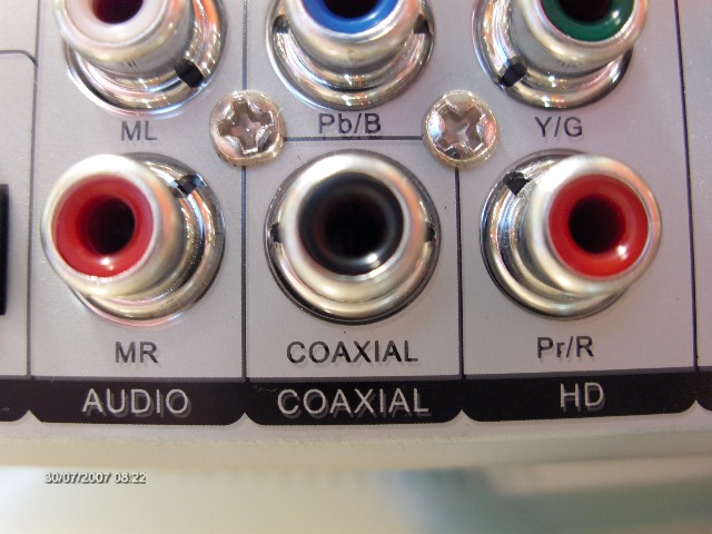

Jak podłączyć DVD z wyjściem Pb Y Pr do projektora VGA?

    Nie da rady ... monitor wymaga sygnału RGB, i jak można przeczytać w opisie do którego dałeś linka - monitory akceptujące sygnał component są niezmiernie rzadko występujące.
    Ten kabel służy do podłączenia DVD/dekodera do TELEWIZORA, który poprzez złącze VGA akceptuje sygnał Pb Y Pr. niczego nie konwertuje, jedynie łączy 2 urządzenia - odtwarzacz i TV.
    Aby zobaczyć na monitorze komputerowym sygnał Pb Y Pr potrzebowałbyś transkodera zamieniającego ten sygnał na RGB, nie wystarczy prosty kabelek.
    Jedynym prostym sposobem na odtwarzanie filmów przez Twój projektor jest użycie komputera (zwykłe wyjście VGA) lub DVD z wyjściem VGA (o ile pamiętam niektóre Manty je mają(wyższe Emperory bez modelu Basic,Prince, Angel itp ).

    Różnica w standardach. Monitor VGA akceptuje sygnały synchro :H = 31.5 kHz , V = 60 Hz.
    Standard TV (wychodzący z odtwarzacza) to: H = 15,625 kHz i V = 50 Hz. Różnica znaczna.
    O ile, od biedy , udaje się zmusić monitor do zsynchronizowania ramki, czyli V > 50 Hz to z synchro poziomą już nie ma szans.
    Możliwością jest znalezienie jakiegoś małego telewizorka kolorowego i użycie go jako monitora. Projekcja będzie kiepska, bo jasność ekranu jest słaba.

    Nie da się w prosty sposób.
    Wymaga to poważnej przeróbki monitora, całego układu odchylania poziomego. Nie tylko układu synchronizacji. Trzeba by wymienić cewki odchylające i trafo wysokiego napięcia. Potem wyregulować zbieżność, pobawić się z liniowością odchylania itp. Jednym słowem: DOKTORACIK :D .
